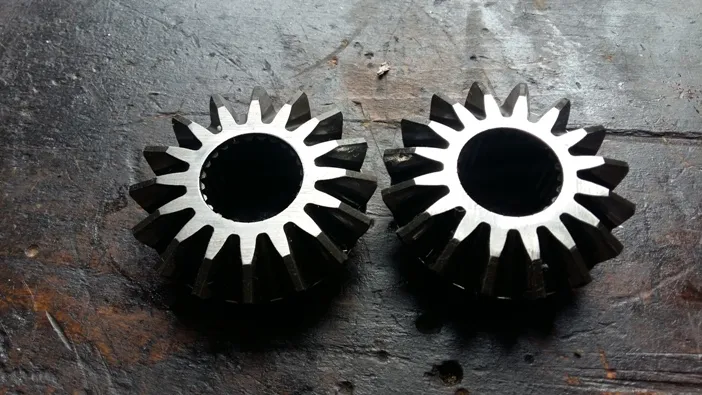

auch auf verschleiss habe ich wieder eine sperre überprüft.
nach einer laufleistung von ca. 5-8000 km im strassenverkehr (uno-turbo) kein abrieb,keine spuren von riefen od. dergleichen.
man sieht nur den abdruck wo sich das antriebsplanetenrad dreht. also verschleissfrei !umbau auf stärkere federn natürlich möglich.

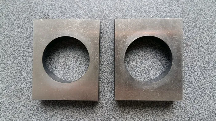

Hier ein Foto für welches Diff es angefertigt wird.
