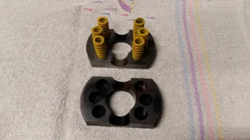

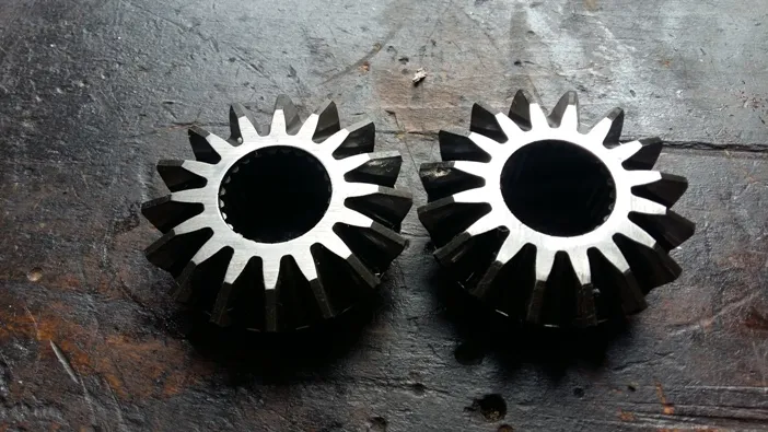

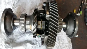

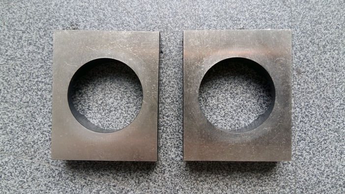

    Habe jetzt nach sechs Jahren Slalom eine Sperre überprüft.
    Bilder sagen alles. Kein Verschleiß.
    Hatte bis jetzt noch die erste Serie von Federn drinnen. Wurden auf die stärkeren getauscht.
    Sperre nach 6 Jahren Slalom (1)
    Sperre nach 6 Jahren Slalom (3)
    Sperre nach 6 Jahren Slalom (2)
    Sperre nach 6 Jahren Slalom (4)

    Hier die nächsten Bilder von einer Sperre die viele Jahre im Slalom eingesetzt wurde.
    Kein Verschleiß und keine Beschädigung an den Kegelrädern
