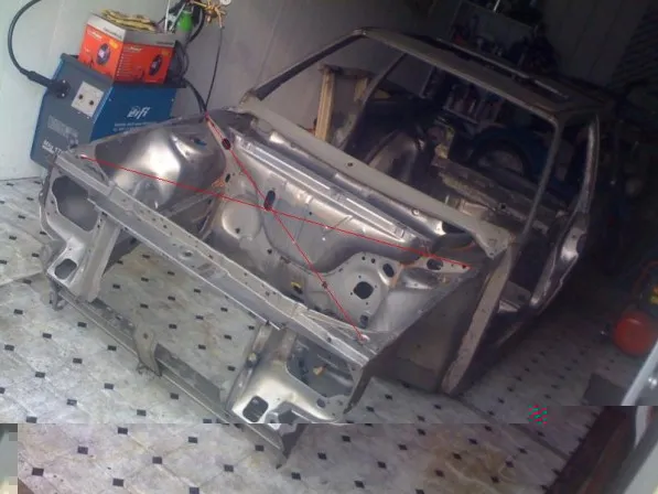

Karosserieabmessung Frontblech
  • wenn alle 2 mase gleich sind dann ist dein vorderwagen auch symetrisch
    hast du es vorher gemessen
    mit kotflügel und motorhaube klappt es auch
  • Nein, ich brauch erstmal die abmessungen.
    Leider hatte mein Uno ein Front und Heckschaden... deswegen passt nichts :D
    Kann mir niemand weiterhelfen? ?(
  • Ich messe Morgen nach, äh Heute ;)
    So, Zollstock in den Winkel gedrückt bis Anfang Bohrung für Motorhaubenabstandsgummi 134,5cm.
    Gemessen an Uno 45i.e. (Trägerkarosse für meinen Turbo)

  • Zitat
    Original von Dr.X
    von links nach rechts,
    von rechts nach links, 134,5cm? beide gleich?
  • Na ? Wie hattest du es den auf dem Bild ?
    Diagonal und beide gleich.

  • Ich hol den Thread mal hoch, weil man da ganz gut erkennen was ich suche.
    Würde gerne wissen ob es das Teil komplett gibt. Von A-Säule bis Frontmaske. Wenn ja, wo?
