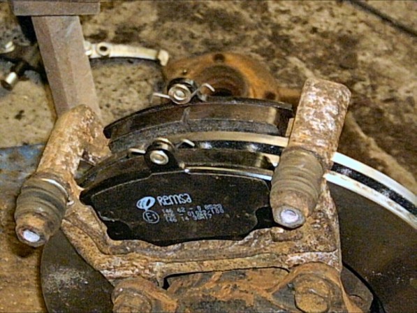

    Auf dem Bild das schaut nach ner Scheibe mit 40,5er ET aus.

    Bin gerade Heim gekommen. Die Bremsanlage ist vom Palio Weekend. Müssten alle passen ich hab sie zb. von einem 1,2 mit Klima runtergeschraubt aber im 1,6 16V ist sie auch drinnen.

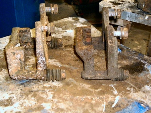

    Und nochmal, wir haben die Sättel gekauft und zu Hause liegen... Foto vom Halter hast du oben, Foto vom Sattel geht schlecht, sehen ja nich anders aus und liegt schon ne Weile :D

    Ja so einfach ist das ich wollts auch nicht glauben deswegen bin ich gleich zum Schrott und hab eine Bremsanlage (Sättel, Scheiben, Klötze, und die Hitzeschutzbleche die allerdings nicht passen gekauft).
    Selbst die Schrauben für die Sattelträger haben die selbe Größe
    Ich meine wie lange haben wir gesucht und probiert aber nichts wollte so richtig passen!
