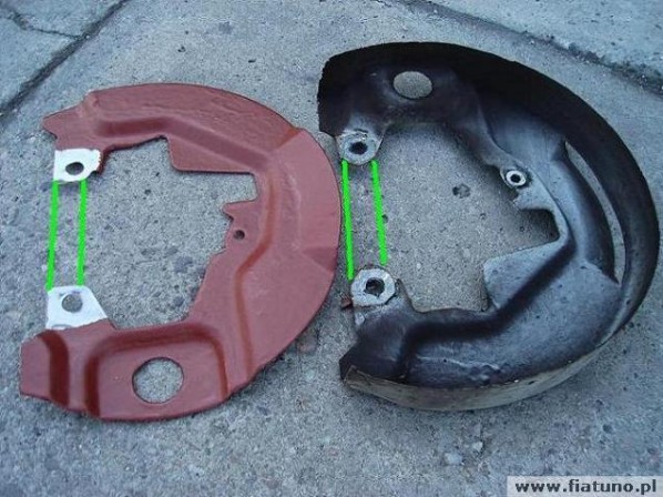

    wie habt ihr das mit dem schmutzblech gelöst? gibts da was passendes?
    muss demnächst mal nen thread wegen meiner ferodo-beläge machen... die hats irgendwie zerbröselt.
  • hi Buckaroo flex doch den Rand ringsrum einfach ab dann müsste das reichen. Bei den aktuellen Bremsanlagen ist ja auch nur ein kleines Blech vorhanden
