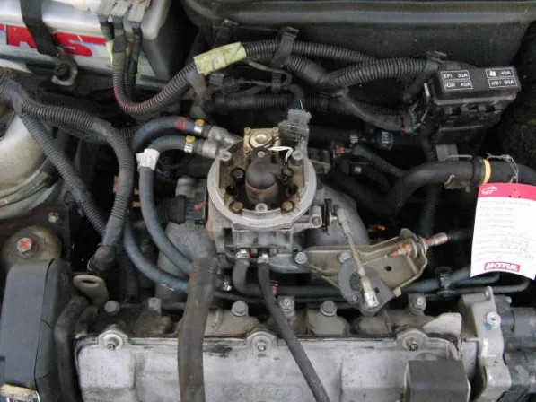

Ich mache mal ein bild v motorIch habe bei Ebay dieses hier gefunden.
Die nummer ist anders
passt aber vielleicht oder ??Gruss Christa

hier habe ich mal ein Bild vom Motor beigefügt
Also sicher ist nur dass das Benzin nicht aus der Eispritzdüse des Vergasers kommt.
Ob da nun diese Düse hängt oder das Steuergerät kann anscheinend keiner sagen , auch wissen sie nicht wie man die funktion der Düse im Vergaser testen kann .

MONOJet ist das was oben auf dem Bild zu sehen ist, eine Saugrohreinspritzung mit EINEM Einspritzventil (MONO).

das motorraumbild von christa zeigt eine singelpointeinspritzung (gerne auch zentraleinspritzung genannt) mit einer bosch monomotronic (ruhende doppelzündspule rechts aussen)
die motronic vereint zündung und einspritzung in einem steuergerät.für euren fehler kann ich leider keinen tipp geben außer viel glück beim ersatzsteuergerätsuchen. evtl. findest du das auch in 1.6er tempras/dedras/tipos.
grad beim Fiorino, wo die elektrik von den brasilienern etwas lax eingebaut wurde sitz der fehler gern in steckverbindungen, massegammel und abgeschüttelten kabeln. -

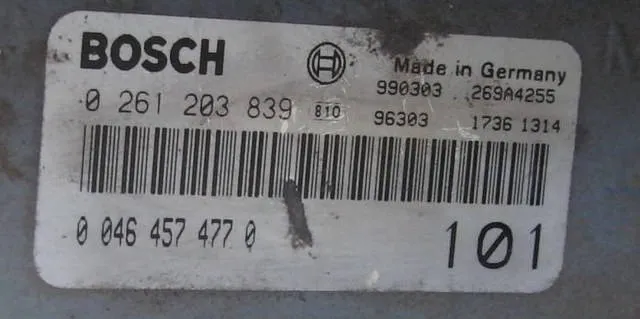

allerdings kam aus der Leitung zum Ventil vom Steuergerät kein Impuls.Ein Geliches Steuergerät finde ich nicht . Bei denen die eventuell laut Auskunft aus dem Forum passen könnten . haben mir die jeweiligen VerKäufer keine Bilder des Steckers gesendet . Auf Anfrage bekam ich solch eine Nachricht.
"hallo, sorry aber das mach ich nicht da da sicher nichts gutes dabei rauskommt, ein Steuergerät hat eine teilenummer anhand der man vergleichen sollte, mit den anschluß werden sie leider nicht weit kommen,
sorry aber das mach ich nicht!!!Soviel dazu .
So wie es aussieht bräuchte ich jemanden der w genau weiss welches Gängige Steuergerät Passt .. Was ist dann mit der wegfahrsperre ???
mensch machs nicht komplizierter als es ist. muss dem verkäufer leider recht geben, der hat bestimmt schon erfahrungen mit leuten gemacht die nach steckverbindungen z.b. eine motronic kaufen und dann ist es das falsche.
du hast ja ein wunderschönes bilchen von deiner boschnummer gemacht, also nutze die. genauer gehts nicht. wenn die boschnummer stimmt ist es auch das gleiche.
