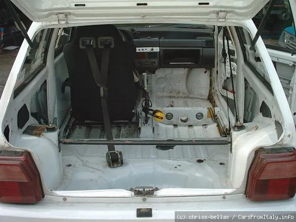

    Das sind mir die liebsten echt. Fahre noch einen 1.4 Racing komplett leer 635KG Leer gewicht, seid jahren auf dem Ring mit einen erhörten ladedruck noch NIE was kaputt außer die verschleißteile und muss mir noch anhören:" mach den trocken und las es krachen auf der bahn" SEHR INFORMATIV DEINE BEITRÄGE

    Werde mal bilder rein hauen dann sehen wir weiter. Jede türe wiegt keine 6 kilo alles leer, plexiglas scheiben keine spritzwand heizung raus komplett leer nur fahrersitz.
    da ist so viel platz das man 20 min braucht den lader auszuwechseln.
    Bilder Folgen...
