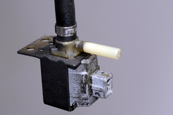

    Aber es passierte immer mal wieder (sehr sehr selten), allerdings war ein stecker im Magnetventil am Aktivkohlefilter weggegammelt, kann sein, dass er aus ging wenn das Teil vom Steuergerät angesteuert wurde (habs jetzt draussen und nur das duty cycle ventil im kreislauf).

  • Das Magnetventil sitz vorne neben dem Aktivkohlefilter, ein Schlauch rein, einer raus. Ist grau und hat einen grauen Stecker. Bei mir war ein Kontakt völlig weggegammelt. Ich mach mal eben ein Foto...

    das magnetventil scheint normal zu funktionieren.. is auch nix weggegammelt
