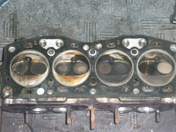

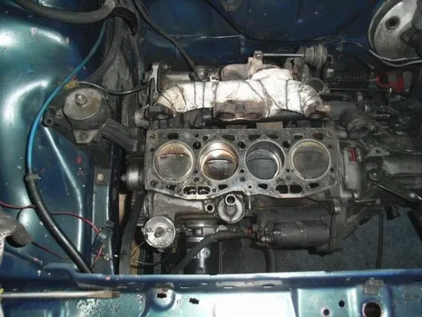

    ich habe am WE den Kopf von meinem Uno 1.5 T abgenommen. Dabei mußte ich feststellen das auf allen 4 Zylindern in der Nähe des Einlassventils der Kopf und ein Teil vom Kolben blank ist. Das kommt mir etwas komisch vor. Woher kommt das?
    Hier mal 2 Bilder vom 4. Zylinder. Alle anderen 3 sehen ähnlich aus.
    Kopf:
    Kolben:
    Wer kennt die Lösung?

  • Wie schon im 1.6er Thread, ich bin nicht der Meinung das dies Klopfen ist sondern eher das es am abgedrehten Kolben liegt.
    Das ist normal, vermutlich ne Quench Zone?! Kann ich aber nicht genau beurteilen auf jedenfall scheint da das Gemisch magerer zu sein als beim Rest.
    So schaut nen 1.6er Kolben aus der zu mager läuft :D
    Seitdem ich meine Brennräume immer poliert habe sind die Ablagerungen fast nicht mehr vorhanden. Ich deute das momentan als gutes Zeichen :D

  • evtl hat das auch was mit den einströmenden frischgasen zu tun. vieleicht haben die nen gewissen drall und spülen genau in diesem bereich die rußpartikel beim ansaugtakt weg...
  • Schon möglich das dort kein Sprit von der Düse hinkommt. Das Interesse im Forum ist leider etwas gering an CFD Simulationen von daher wird's da so schnell nix geben.
  • ich sage auch ungleichmäßige gemischentzündung. das gas wird zeitversetzt, bzw. stellenweise gar nicht gezündet.
    sehe ich das richtig? kolben abgedreht + brennraummulde? wenns der originale 1.5er ist hat der ne mulde ca. 0,8 + kopfdichtung + >1mm kolben abgedreht = >3mm "quetschkante"
    das ist zu viel.
    keine spülung zur kerze - randbereich verbrennt nix - magert ab - klingelt/klopft.
    ist dir nur die kopfdichtung zerbraten?
  • Sieht nach 1.5 MPI Motor aus, vermutlich nix abgedreht o.ä.?! Aber Abstand Kolben/Kopf trotzdem zu hoch bzw. keine Mulde vorhanden?! Hatte nen MPI bisher noch nicht offen.
    Zu mager fährt der Max ja nicht das erste mal... man beachte auch die Farbe des Auslassventils!
  • Es handelt sich um einen 1.5 MPI bei dem die Kolben "nicht" abgedreht wurden. Die Verdichtung von 8,5:1 erschien mir als geeignet für die Aufladung. Die Auslassventile sind natürlich vom Turbo.
    Fahre den Motor jetzt ca. 10tkm mit 1bar und angepasster Einspritzung.
    Die Abgastemperatur kommt nie über 900°C und wenn man der Lambdasonde glauben darf läuft er im Vollastbereich auch nicht mager.
    Meine ganzen 1.3 Motoren hab ich aj immer so bei 1,6 bar ins Jenseits befördert. Gerne mit defekter Kopfdichtung oder mit geschmolzenen Kolben.
    Den Kopf habe ich jetzt nur runtergenommen um zu kontrollieren ob die Ventile die Kolben berührt haben. Hatte mich letztes Jahr auf der Meile verschaltet. Vom 3. bei 6000 Umdrehungen in den 2. geschaltet. Dabei hat sich dann zum glück nur die Schwungscheibe von der Kurbelwelle gelöst.
    Was meint ihr? So lassen und mit dem kommenden neuen Steuergerät weiterfahren oder Veränderungen am Motor vornehmen?
    Und wenn Veränderungen! Welche?
