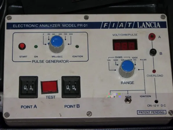

    Mein "Electonic Analyzer Model PR01" scheint defekt zu sein. Zeigt nur EEE an! Ich zerleg das Gerät.

  • Didi: "Electonic Analyzer Model PR01" was ist das? :D

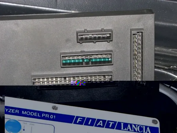

    Mit dem Gerät und Ordnern mit den Testanleitungen kann man damit die Digiplex bzw. Microplex und die Sensoren ganz leicht und schnell überprüfen!
