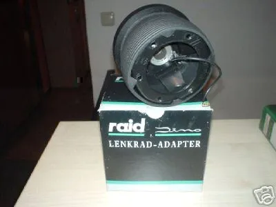

Nun kann man ja den Erfindungsreichtum bei gebrauchter bzw. angeblich neuer Ware nicht ausschließen. Weiteres Indiz wäre der Kontaktring für die Hupe, die es nur bei der Uno 2 Nabe gibt, da der Uno 1 die Hupe am Blinker hat.
Deutlich zu sehen ist das Kabel für die Hupe.
