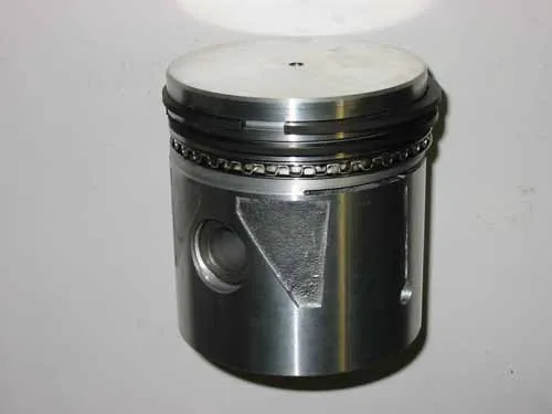

Jep wenn die Laufbahn kaputt ist, siehst du das. Aber Laufbahn muss noch lange nicht kaputt sein, selbst dann wenn die Kolbenringe fertig sind. Soll auch schon passiert sein, dass sich ein Stück vom Kolbenring verabschiedet hat nach unten in die Ölwanne, ohne an der Laufbahn spuren zu hinterlassen.
Ach so, wie so nen Kolben (ist jetzt ein andere Motor, aber mal nen Beispiel) ausschaut:
