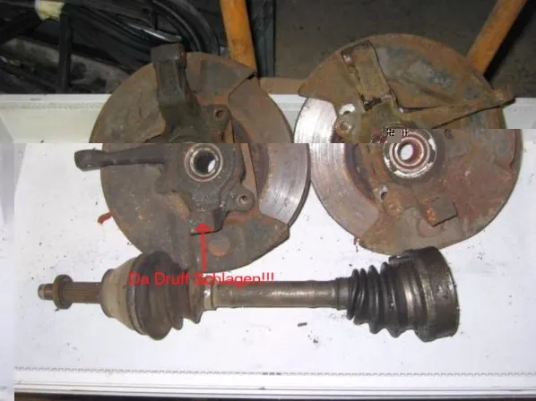

hi Leute...
ich hab da mal ne frage:
Wie bekomme ich die Achsschenkel vom Querlenker?
Die sitzen so fest...

Schon mal Rostlöser versucht, wirkt wunder. Ansonsten warm machen, aber ohne etwas Kraft anzuwenden wird es dann trotzdem nicht gehen.
Also versuch ich das morgen mal mit WD40 oder was kannst du mir empfehlen?
Gruß
rost löser und leider,dagegen hämmern.Nach 2-3 gute schläge kommt es meistens von selber runter.
Du schreibst gezielte Schläge...
Wohin denn zielen??? auf den Achsschenkel oder den Querlenker?
ZitatOriginal von Turbomaniac
Du schreibst gezielte Schläge...Wohin denn zielen??? auf den Achsschenkel oder den Querlenker?
Da wo das Traggelenk eingeschraubt wird ![]()
und mit einem 2. Hammer an der gegenüberliegenden Seite gegenhalten.
Ihr seid echt super Jungs!
Habs geschafft ![]()
Aber gerne ... ![]()
