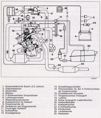

  • Da ich wenn ich fahre Probleme und stehen bleiben muss mit der Motor ausgeht, hab ich jetzt alle Luftschläuche und den LLK geprüft. Aber leider keinen Riß o. ä. gefunden. Alles OK!
    Auch der Schlauch der Kurbelwellengehäuseentlüftung ist frei und ohne Riß!
    Wenn der Motor kalt ist und im Leerlauf läuft, funktioniert er ohne Probleme!

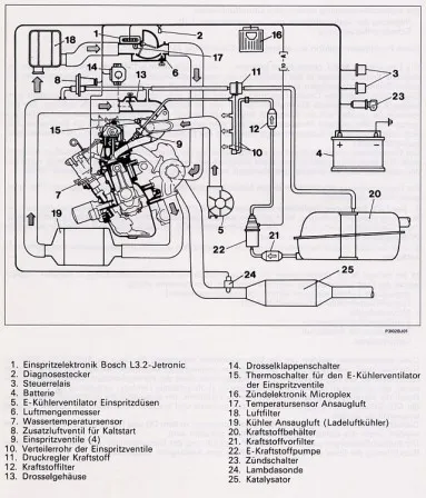

    1. Ich denke, dass es richtig ist, wenn der Zusatzluftschieber (Zusatzluftventil) geöffnet ist, wenn der Motor aus ist und kalt, oder?
    2. Was passiert, wenn der Schieber defekt ist und bei einer höheren Temperatur nicht zumacht?
