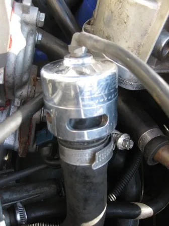

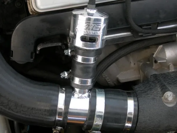

Könnte es evtl. am Einbauort des PopOffs liegen?
Ich habe es nicht so wie hier zu sehen ist verbaut, sondern mit einem längeren Schlauch, der bis in die Nähe des Getriebes geht (Länge ca. 60 cm lang). Dort sitzt es versteckt und ist so leicht nicht zu sehen.Oder ist meins falschrum zusammengebaut? (Foto nicht meins)

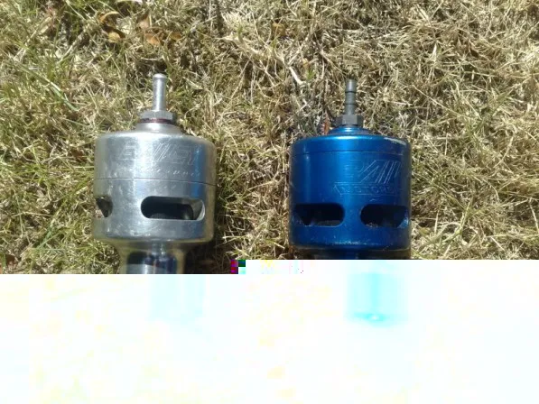

Pop-Off Blow-Off
Wo liegt da nochmal der Unterschied???
Pop-Off = Spitzendruckventil (oder Sicherheitsventil), öffnet bei einem spezifischen Druck. Z.b. immer 0,5 Bar, wurde früher z.b. verwendet bei Turbos ohne Wastegate.
Blow-Off = Differenzdruckventil, öffnet nur dann wenn vor und nach der DK ein größerer Druckunterschied herrscht. Also genau dann, wenn der Lader Druck erzeugt, die Drosselklappe aber geschlossen ist. -
Ok. Soweit klar.
Jetzt weiß ich nicht woran ich den Unterschied erkenne.
Ich habe das Ventil von Wiltec im Auto. Stage II wie es der Acki mal hatte. Ist einstellbar wie gesagt.Hast du vllt Bilder von den Unterschieden???
