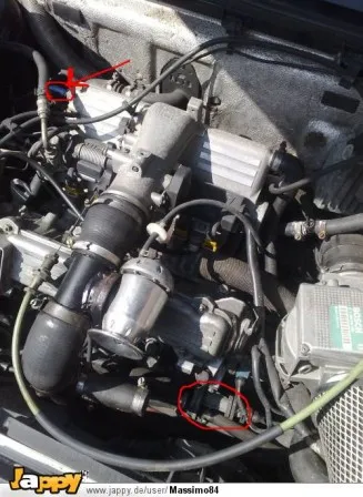

Thermoschalter Kühlgeblase 1,4er Racing
Also deine Markierung für den Zusatzluftschieber ist i.O
Aber glaubst du nicht selber das deine vermutung bezüglich des Thermoschalters,
nicht stimmen kann .
Ist nen bischen weit weg, um zu wissen wie warm es an den Düsen ist!Aber auf deinem Foto kann man ihn sogar sehen
Tipp : Schau mal zwischen die Düsen vom 3. und 4. Zylinder
Das kleine weiße Teil mit dem Kabel dran
Dort wird ihnen geholfen *grins*Edit :
Warum hast du eine Entlüftungschraube im Rücklauf vom Turbo?

wie prüfe ich diesen temperaturgeber von den düsen? -
Warm machen dann müsste der Kühler anspringen!
hi,
was ist dann der schalter oben links an der ansaugbrücke?
Druckwächter, schaltet die Zündung aus wenn der Ladedruck zu hoch wird.
achso, weil wo ich das auto gekauft habe war der abgeklemmt.
Und bei wie viel ladedruck schaltet die zündung aus ? -
Der wird abgeklemmt, wenn der Ladedruck erhöht wurde. Sonst bringt die Ladedruckerhöhung nichts, da die Zündung solange aussetzt bist der Ladedruck wieder abgefallen ist.
Ich weiß nicht ab wann der beim Racing abschaltet, beim 1.3ér ist es wohl 0,7 Bar.
