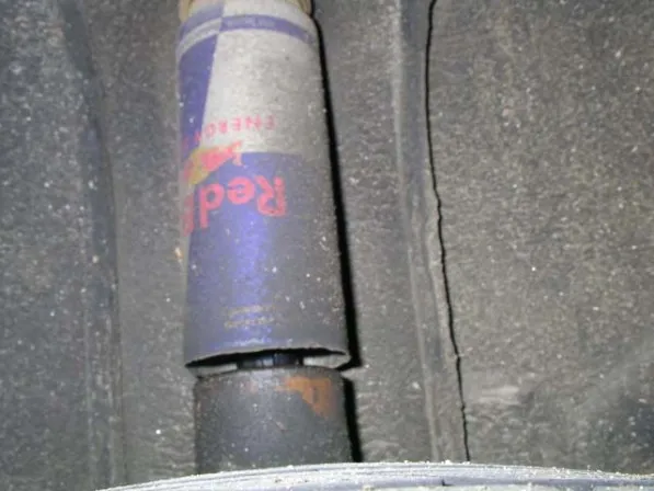

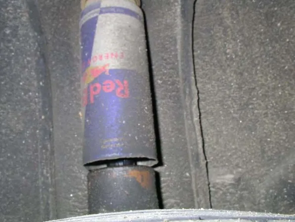

    Wäre evtl. eine Lösung für meine HA, obwohl ich sagen muss, dass die abgesägte Redbulldose jetzt schon 8.000km problemlos hält :D
    (die originalen Staubschutzkappen waren zu fett und haben an den 7" Felgen gescheuert...)
