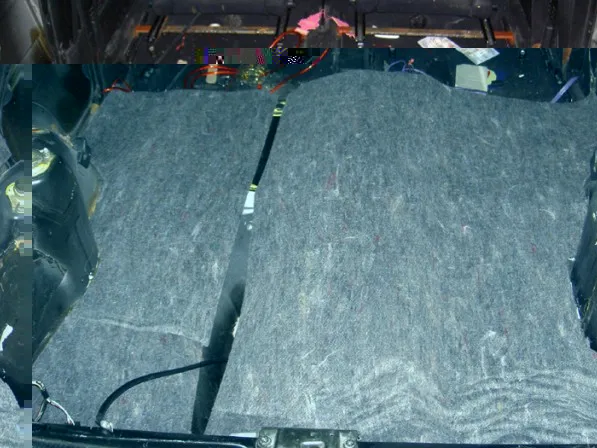

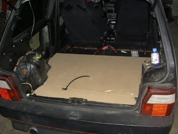

Innenausstatung umbau
aber wart emal wen das styropor unter duck steht und sowieso auch unten und oben eine schicht mit kleber beschichtet ist dan kan das ja unmöglich quitschen...
Das wird nix quietschen, woher auch? Das wackelt doch nicht rum! Hatte meinen Einbau einfach reingelegt. Durch das Gewicht hielt das, ob Rückbank ist auch noch da gewesen die da bissel festgehalten hat.
Lässt sich scheiße erklären, muss man selber mal gemacht haben und dann mit dem Auto rumgefahren sein...
denk dran mit deinem ausbau. mach zwei oder drei teile aus deiner platte, weil sonst kommst du an di4e spritpumpe nicht mehr ran ohne alles raus zu reißen!!!
Un ob das quietscht. Ich würde auf jeden fall kein styropor reinmachen. Wie schon gesagt wurde, mach teppich oder sowas in der art rein.
Okay Jungs werde das Styropor rausnehmen und eine 1cm dicke Filzschicht dunter legen..
Wo soll ich sie den genau unterteilen ?? Wgen der Pumpe..?
da kennen wohl 2 leute keine edit funkiton *gg*
is ne bessere entscheidung und styropor quietscht doch =)
Hätte mich aber immer noch wundergenommen ob man das quitschten wirklich so gut hören würde...
aber stel dir malvor du baust dir voll die coole teure anlage und hast dann imemr bei den leiseren Passagen so ein "Mäusegestähne" von hinten *gg*
is doch ent fein =)
du mußt schauen das du es so baust das du es jeder zeit wieder auseinanderbauen kannst ohne es zu zerstören(auch wegen der spritpumpe falls du mal dran mußt)
Wird ja nicht so einfach weden da ich es ja mit doppelten Boden mache möchte.. Muss mir auf jeden Fall einen guten Plan machen..
Oder wie würdest du mir es empfehlen?? -
So, jetzt muß ich mich auch mal einschalten.
Es wird quitschen, und es wird dich irgendwann sehr stören.
Das letzte mal habe ich so einen Fehler in meinem Mercedes gemacht. Ist eigendlich ein echt stabiles Auto. Ich hatte kein Styropor sondern habe geschäumt. Im Endeffekt nix anderes. Eine ganze Weile ging es gut, aber alles im Auto arbeitet und dann kam es. Bei jeder Bewegung so ganz kleine Quitschgeräusche. Es war so nervig. NIE WIEDER.
Ich würde nie freiwillig in meinem Auto Syropor verbauen.
Selbst wenn Du so viel Gewicht drauf legst (was Du eh nicht erreichst) wird es quitschen.Wenn Du es für immer verbauen willst dann klebe Deine Holzteile (oder eine Unterkonstruktion) mit Silkon ein. Wenn du es richtig machst kannst du dir dann auch das verschrauben sparen *g* - das hält
Ansonsten verkleide Deine Bleche mit Bitumenmatten. die Dämmen und passen sich gut ans Holz an (und kleben etwas). Dann verschraubst du es noch. Evtl kannst du das Holz dann auch mit Bitumen aud die Matten kleben (nur spezielles das nicht so lange riecht).
Auf jeden Fall reiß das Styropor raus !!!!
Bevor das jetzt falsch dasteht. Mit "da wird nix quietschen" meinte ich den Fall das er das Holz nur so reinlegt und festmacht
Das Styropor quietscht sollte jedem klar sein der es mal in der Hand hatte. -
Habe gestern alles wieder rausgeriessen.. ich werde es heute mit so einer speziellen filzmatte belegen danach das holz drauf und die konstuktion wollte ich eigentlich mit klebe machen aber bin mir nicht ganz sicher ob das auch halten wird.. Den ich möchte nicht unbedingt schrauben..
Vergiß nicht, das Filz Feuchtigkeit ziehen kann. Gerade am Boden ist es sehr riskant. Deswegen habe ich auch Bitumenmatten vorgeschlagen !
