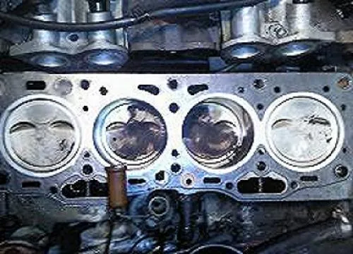

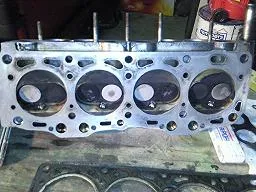

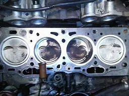

Moin habe da ein kleines problem oder würde da mal was wissen gerne .Habe meine kopfdichtung gewechselt dazu musste ich ja den Nockenwellenkasten ausbauen so und nu wollte ich mal wissen ob ich die Ventile einstellen müss?
nicht unbedingt. sind alle wieder an dem platz wo sie vorher waren??
einfach mal ventile prüfen ob sie noch im tolleranzbereich sind!!!
Genau. Musst du mal Ventilspiel messen. Wenn du eine neue Nockenwellenkastendichtung verbaut hast dann würde ich auf jedenfall mal das Ventilspiel nachprüfen...Ist ja witzig noch ein Uno Turbo fahrender Maurer ausm Norden
Also alles erstmal wieder schön einbauen und dan mal messen.Die Tassen sind alle an den selben Platz und was mir aufgefallen ist das in einem Schraubenloch Öl drinne war hat das was zu bedeuten
bitte ein wenig präziser beim "Loch". Gibt ja da ein paar mehr!
wenn man da vor steht das Linke an der frontseite des Blocks.Von wo kommst du den?
Aus Hamburg. Äh das Linke Schraubenloch an der Frontseite. Also ich versteh nicht welches du meinst aber wenn deine ZKD defekt war kann es sein, dass Öl durch die defekte ZKD in ein Gewindeloch des Blocks gewandert ist. Dann müsste es ja mit der neuen ZKD behoben sein. Sonst mach mal ein Foto von der Stelle um die es geht!
ich denke auch das es nur von der defekten ZKD kamm so bloß das mit den ventilen einstellen muss das oder nicht?? das ist wieder so eine sache
Ventile musst du auf jeden Fall prüfen, die Nockenwellenkastendichtungen gibt es auch in unterschiedlichen stärken. Ob du die Ventile einstellen musst oder nicht, kann dir hier niemand sagen, denn das weißt du nur nachdem du das Spiel gemessen hast, so einfach ist das.
