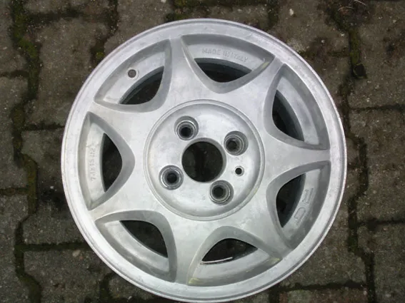

Die Felgen hättest mal lieber glasperlen und pulverbeschichten lassen is besser und billiger als lackieren
Meine sind grad am Weg zu ihm , yeah baby -
Die wurden jetzt doch Pulverbeschichtet .
Allerdings gab es stellenweise wie eine "Runselhaut" , aber aus einem Meter entfernung sieht man nix mehr....
Dafür hats bloß 60€ gekostet und das nächste mal macht er mir es für ein guten Preis, wenn ich wieder Zeit habe...Bitte nochmal um Antworten wegen den Sitzen.
