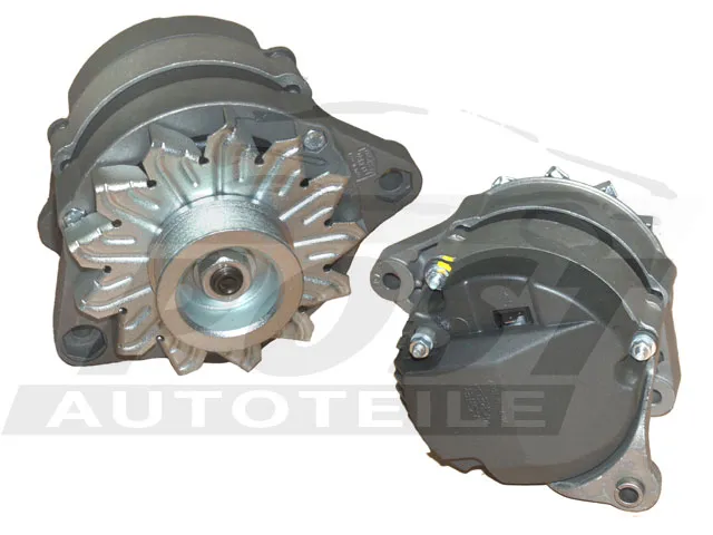

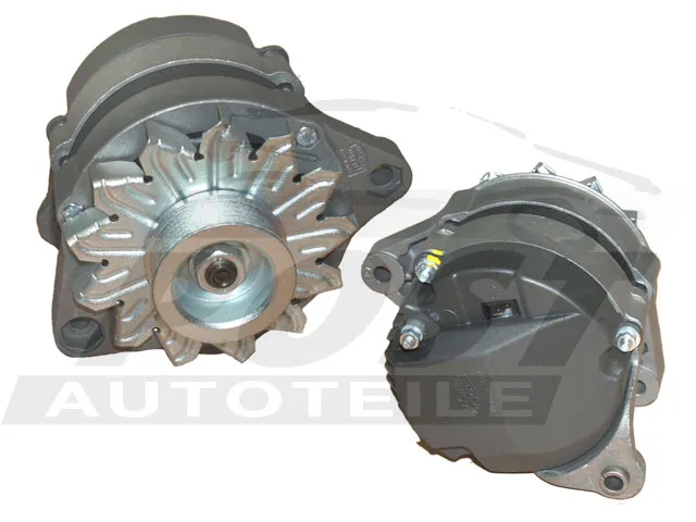

    Gibts denn günstige Lieferanten für die Lima?? oder hat einer ne gebrauchte die er loswerden will??
  • bei ATP kostet ne neue Lima im EK 140€ / VK 300€ zzgl Märchensteuer.
    bei uns gibt es aber auch zahlreiche betriebe die Limas und Anlasser für 60-100€ generalüberholen.
    sind dann quasi wie neu !
    Vom Schrott würd ich mir keine holen, die Unos stehen da mitlerweile fast immer schon zu lange.
    Aber vllt hat ausm Forum ja noch jemand eine rumliegen ;)
    [ebay]380166411565[/ebay] Die sieht auch ziehmlich gut aus, könnte passen :)
