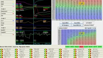

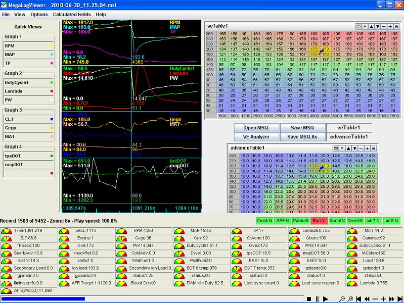

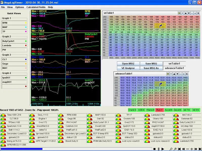

hab nochmal ins log geschaut.
höchster wert war 87,2.

87,2 bei welcher Drehzahl?

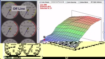

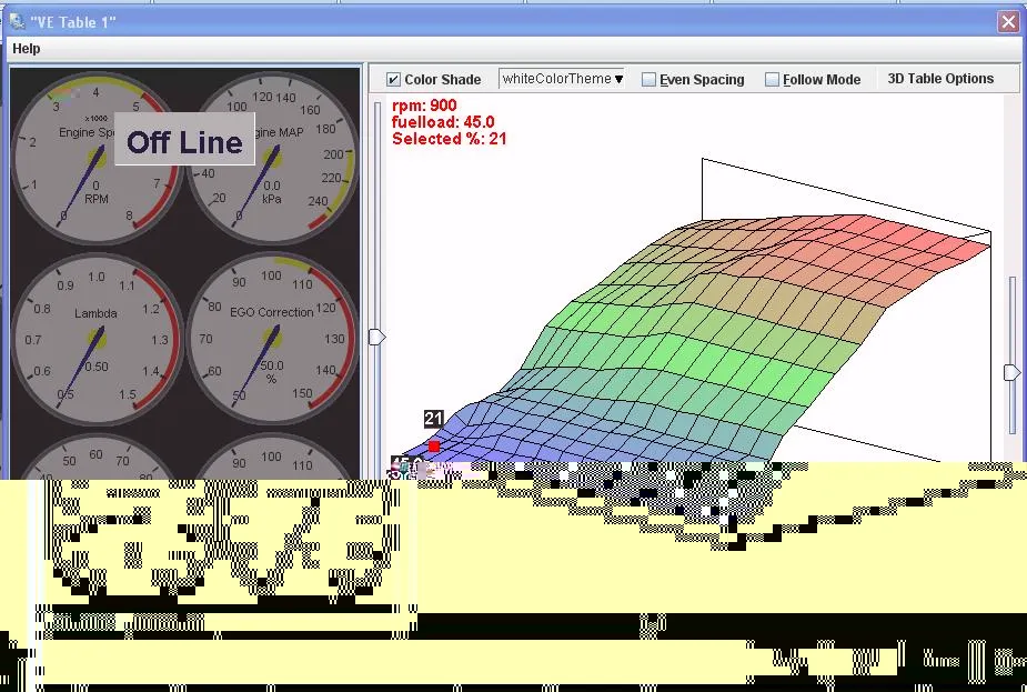

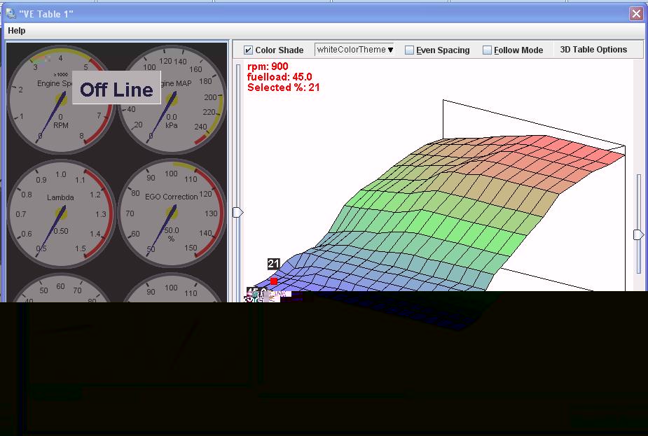

So Req_fuel angepasst und ne Runde gedreht. Dürfte zwar jetzt nen Zacken zu "groß" sein der Wert wen ich mir die VE-Table so anschaue aber das macht nix. Ansauglufttemperatursensor habe ich auch angeglichen.

ich glaub bei 6800 oder so.

So zur Info.
1,4 Bar bin ich heute gefahren.
Zündwinkel musste ich noch etwas zurück nehmen... 10-12° obenhinaus.
Dann hatte sich der WLLK aufgeheizt... Wassertemp 50°C, Ansaugluft 55°C...
Und er fing bei 3000rpm und 100kpa (also ohne Ladedruck) an leicht zu bimmeln...
Einfluss der Ansauglufttemp is schon krass... hab's Zündkennfeld etwas entschärft in dem Bereich... (ist in dem Bereich Serie bei 30°)
Naja... langsam mal anfangen Super+ zu fahren
Ach ja, 7500rpm und 95% Auslastung...
Geht gut die Hütte... 2ter Gang unfahrbar, ab 3ten Gang hält man ihn mit etwas Korrektur in der Spur...
Accel werde ich dann mal anfangen (da bimmelt er etwas stärker aber noch nicht dramatisch)...
Rev Limiter hab ich schon auf Spark retard und Cut gestellt... Soft auf 7200 und Hard auf 7500... das Luder wirft aber keine Flamme?! 3 von 5 Events lasse ich ausblenden...
