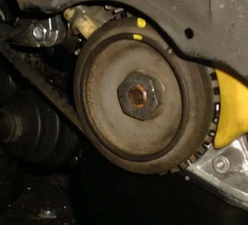

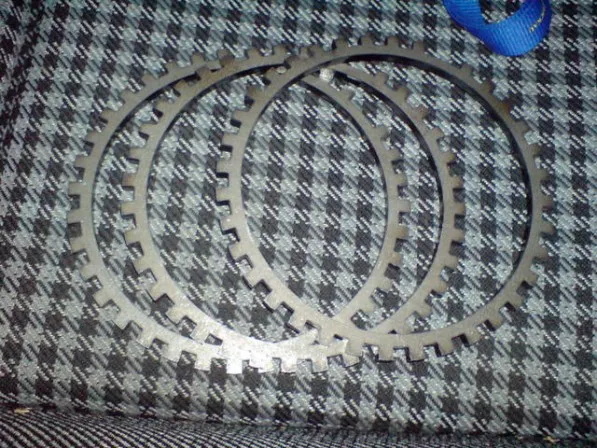

Acki was nimmste für das Triggerrad?

Acki was nimmste für das Triggerrad? -
