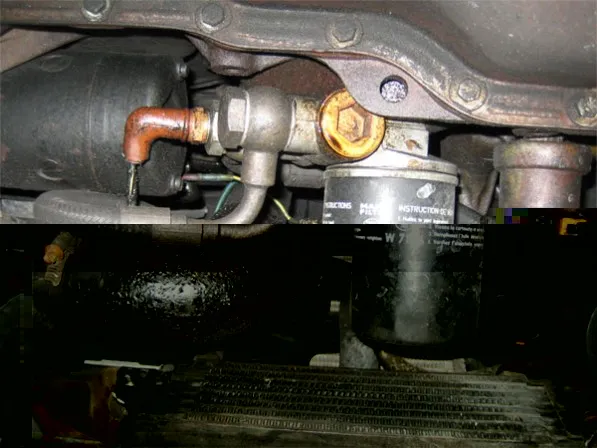

    habe letztes weekend ein paar fotos gemacht von meinem babe.
    von unten erstmal, wenn er erstmal gewaschen ist gibts dann auch fotos vom ganzen auto!!
    dabei habe ich entdeckt das beim ölfilter ein kleines ölgeschmier ist.
    irgendwo da muss öl rausdrücken ?( kann es sein, dass da
    bei diesem gelben (ursprünglich wahrscheinlich einmal weiss) pfropfen das öl rausdrückt ?? wie seht ihr das??

  • Würde spontan eher auf Ventildeckeldichtung tippen.
    Zeig mal Bild von oben.

  • Genau das problem habe ich auch .
    es war ne zeitlang der kurbelwellensimmering.
    den habe icha ber neu gemacht und den stirndeckel auchvneu abgedichtet.jetzt leckt es nur noch da wie du auch beschreibst nur eben zu kalt drausen zum arbeiten.
    ich vermute bei mir und bei dir .
    1 es drückt am ölstab raus und läuft runter
    2 der inbusschraubverschluss
    was ist hinter der schraube eingentlich?????
    3 das ganze ölfitlergehäuse.
    Kann man den komplett ab schrauben

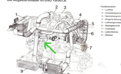

  • Ich glaub ich scanne des WE mal nen Schnittplan vom Turbo Motor. Von welchen Dichtungen sprichst du Rocco? :D :D

    die vdd ist's nicht hab ich schon gecheckt!! das öl kann fast
    nur von der gelben, möchtegern weissen, inbusschraube kommen X( !!

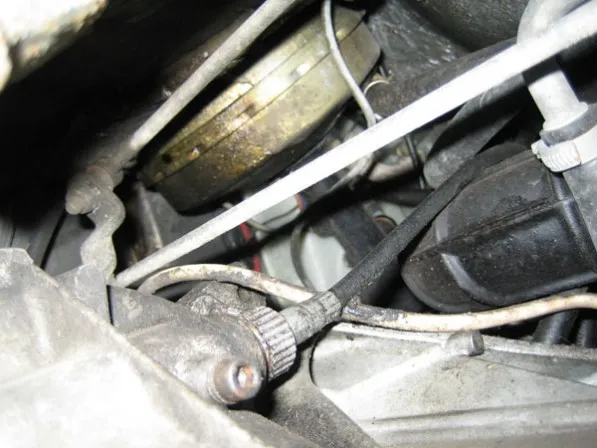

    und hier sieht fast aus als würde da minim kühlwasser kommen kann dass sein ???
  • oben am bremskaraftverstärker ?
    Evtl kühlflüssigkeit oder bremsflüssigkeit!
    Ich tippe bei uns beiden auf das ölfiltergehäsue wegen dem öl bei dir und mir tropft es nur an der imbusschraube wegen dem tiefsten punkt!
  • öl: dies währe auch am einfachsten zu beheben! werde mir
    das am weekend oder nächste woche mal genauer
    anschauen und evtl. die schraube nachziehen. was passiert
    eigentlich wenn ich die da rausdrehe kommt mir da eine tonne öl entgegen??
    letzteres bild: fast alles aber bitte keine bremsflüssigkeit 8o
  • Auf dem Bild, das ist eher Fett von den Achsmanschetten, meine sind auch undicht, das hat's überall rumgeschleudert :D
    Auf'm Getriebe das ist leider normal, die kannst saubermachen wie du willst, schwitzt immer wieder.
    Ich sag dein Problem liegt beim Ölstab oder bei der Kurbelgehäuseentlüftung sonst ist dort nix.
    Zeig mal Bild von oben, also nen Foto wo du beim Fallrohr lang fotografierst also den Block runter vorne am Kühler.

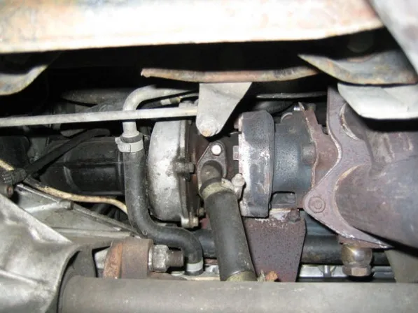

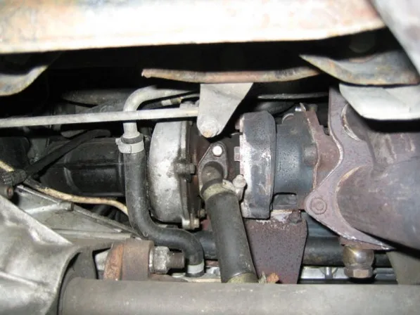

    hier ist noch ein foto vom turbo von unten :D:D ist doch der turbo oder bin ich wieder mal falsch ?(?(
  • Jo ist der Turbo, dein Abgasgehäuse vom Turbo dürfte gerissen sein. Die weißen Spuren deuten auf "abblasen" hin ;)
    Oder das Gehäuse sitzt nicht richtig auf dem Turbo bzw. ist undicht.
    Ich überlege gerade was dieser "Hochdruck" Anschluß macht welcher auf dem Bild unter dem Hosenrohr zu sehen ist...
