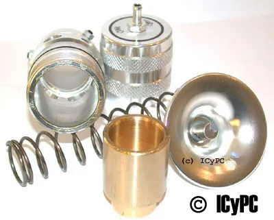

1. es handelt sich um ein Blow Off, kein Pop Off welches ein Spitzendruckventil ist und diese wird 0,2Bar über Maximaldruck eingestellt damit im Fall des Ausfall des Wastegateventil die Luft abgelassen wird und der Motor überlebt
2. ich habe dieses große Ventil gewählt weil der Sound Klasse ist und weil ein großer Kolben sich besser einstellen lässt und auch besser arbeitet.
3. ich habe das Blow Off Anschluß Stück angeschweißt weil dieser Kinderanschluß viel zu klein war und ist!
4. ich habe für den TÜV die Original Sachen drin gelassen, ein Blindstopfen und ein zerschnittener Schlauch machen mehr Stress als das Rohr zu wechseln, ist 2 Minuten arbeit aber ehh ich den Blindstopfen am Turboladerschlauch rausgefummelt habe und das Serie Bypass gefunden habe... naja viel Spaß wünsch ich
5. noch was zum geschlossenen Blow Off bzw. Bypass Ventil, das öffnet auch nicht bei jedem Gasstoß, ratet mal wofür die Membran da ist

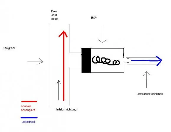

Also Prinzop vom BOV ist folgendes, wenn du Ladedruck hast oder der Lader gegen die Drosselklappe arbeitet soll ja die Luft abgelassen werden. Problem ist aber der Leerlauf, da dieser den Kolben wegziehen kann, dafür ist die Feder da. Die Feder arbeitet faktisch also nur gegen den Unterdruck. Bei den restlichen Sachen wenn Ladedruck ansteht, bei geschlossener Drosselklappe, hat man auf der Seite der Feder ja Unterdruck und der hilft dem Kolben sich zu öffnen da bei ihm der Ladedruck "drückt". Wenn man aber normal fährt ist an dem Unterdruckanschluß auch der Ladedruck, also der Kolben kann sich nicht bewegen.
Ich hoffe das ist verständlich ausgedrückt
Bei eventuellen Fehler, berichtigt mich bitte

Der Feder hält den Kolben zu, deswegen wird keine Falschluft gezogen. Rest wie gehabt
Am Unterdruckanschluß liegt Ladedruck bzw. geringer Unterdruck. Im Saugrohr auch, eventuelle Undichtigkeiten und Druckverluste (falls die überhaupt auftretten) werden durch die Feder auch kompensiert. Also im Idealfall ist auf beiden Seiten das gleiche Druckverhältnis, kann also nicht aufgehen und die Feder sorgt auch dafür das der Kolben zu bleibt bzw. zu geht.

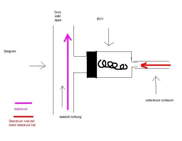

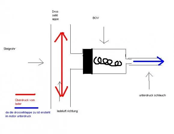

Im Rohr entsteht ein Überdruck (da der Lader sich weiter dreht) oder es herrscht schon einer durch eventuell vorher gefahrenen Ladedruck. Am Unterdruckanschluß liegt nun Unterdruck an, da die Drosselklappe geschlossen ist.

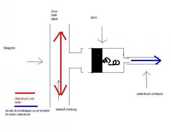

Nun wird der Kolben aufgedrückt:
Die Luft kann raus, ist der Druck weg wird der Kolben wieder durch die Feder zurück gedrückt und ist dicht.
Siehe oben bei Leerlauf bzw. Teil/Volllast. -

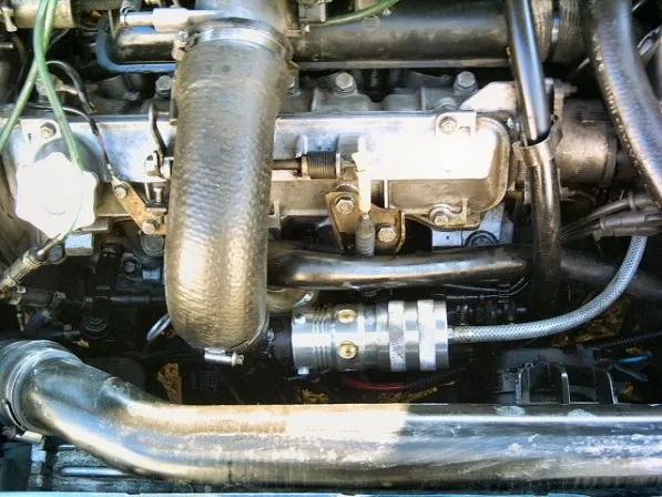

Jupp. Den Schlauch zum Rohr hab ich auch drin gelassen, Unterdruckschlauch hängt auch dran. Hab das einfach um nen anderen Schlauch gewickelt und gut ist. Ich hab nämlich kein Bock den ganzen Kram auszubauen wenn es nicht sein muss
Den Schlauch siehste oberhalb des LMM, hab den da einfach "gedreht" damit er nich im Weg hängt.Das Original Bypass-Ventil muss aber noch in Ordnung sein, das hat ne Membran, sprich die ist entweder ganz oder kaputt. Die Feder beim Blow Off kann theoretisch ermüden, aber da dreht man mal ne Runde weiter und gut ist.
Ach ja, auf dem ersten Bild sieht man den Öl/Luftfilter vom Polo, der steckt auf der Kurbelgehäuseentlüftung, da drückt es mir das Öl nimma in den Ansaugtrakt. Fahre jetzt 5W40, das sollte den ganzen Dreck endlich lösen, hab vorher Motorspülung gemacht. Öldruck bleibt schön stabil und steigt mit der Temperatur :))
Original hat das Öl am Kurbelgehäuse 3cm weg ab Entlüftung und dann kann es sich im Schlauch sammeln und durch laufen. Jetzt muss es erst einiges hoch falls wirklich Öl rauskommt. Ölverbrauch ist jetzt nicht mehr Messbar auf 600km
