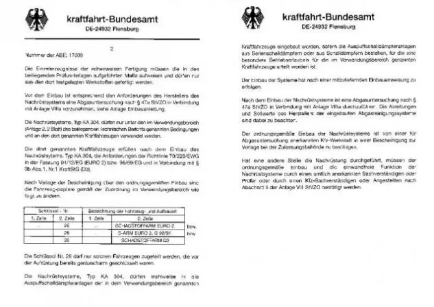

  • natürlich mußt du das eintragen lassen, wie sonst kann das fahrzeug von euro1 auf euro2 UMGESCHLÜSSELT werden...
    wir also umgeschlüssel von z.b. schlüsselnummer 15 auf 25!
    und das straßenverkehrsamt leitet den steueränderungsbescheid, der von einer KFZ-FIRMA ausgefüllt sein muß, an das finanzamt weiter - nur so geht das
  • ... weil du steuerersparniss haben willst, muß er umgeschlüsselt werden - und für das alles muß eine eintragung erfolgen...
    im übrigem steht das ja auch so in der ABE... :P
