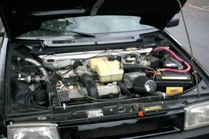

hab ne domstrebe,für vorne aber past nicht weil bei mir der kühlwasser behäter im weg ist(1,4 Racing),was soll ich tun??
ist das ein großes problem den behälter um zu bauen??
Eintragung nötig??
Is ganz einfach, du machst aus den Löchern im Kühlwasserbehälter langlöcher! Hab ich bei mir auch, dadurch kannste den Behälter nen halben cm nach vorne rücke und du kommst trotzdem an den Deckel ran

Man sieht sogar die vergrößerten Löcher am Behälter
Da ist genau das selbe
Das die Novitec-Domestrebe wohl.
also auch einfach langlöcher machen und dann ist gut!!!!
