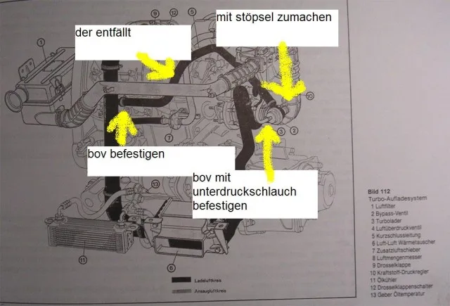

  • Einbaurichtung: Der schlauch der am Rohr hängt habe ich abgemacht und bov mit seperaten schlauch dranbefestigt, dann der unterdruckschlauch vom bypass ventil ans blow off gemacht..
    dann beim bybassventil habe ich den letzten offen schlauch mit einem deckel zugemacht weiss nicht ob das richtig war, den somit habe ich das bypassventil inprinzip für nichts drinnen..
  • Ja der Schlauch der vorne vom Fallrohr weggeht, daran gehört das blow-off, das mit dem Unterdruckschlauch stimmt auch.

  • Ja genau dieses habe ich mir die ganze zeit studiert..
    und soviel ich weiss auch so gemacht..
    nur weiss ich nicht ob ich den abschluss richtig gemacht habe, das heisst den einte schlauch der ans bypass ventil geht zumachen muss sollte ja eigentlich logisch sein oder..?
    Und der schlauch vom fallrohr den ich ja jetzt durch den anderen schlauch mit bov ersetzt habe, eigentlich für nichts drinnen ist das wollte ich unbedingt wissen...
  • Hast du denfall aus diesem schlauch ein kurzes stuck weggeschnitten und das am bov befestigt??
    Aber dass das stimmt der lange schlauch geht ans bypass ventil hinten oder???

  • dieses Abbild ist doch von einem 1.3l oder? Den vom Fallrohr her ist der untere ausgang der der zum bypassventil führt oder?
    Aber auf jeden fall mach ich beim einten schlauch zu?

  • hi nach deiner beschreibung in dem bild ist was falsch du musst den unterdruckschlauch am neuen bov anbringen nicht an dem alten vorfolge mal den unterdruck schlauch und kuck ob er richtig angeschlössen ist oder ob er kaputt ist
    das ganze hört sich nach unterdruck sache an
    cu
  • der unterdruckschlauch habe ich schon am neuen bov montiert ..
    Acki meinst du das könnte an dem liegen..
    Muss ich das denfall mit einem bohrer aufbohren oder sogar was wegschneiden??
