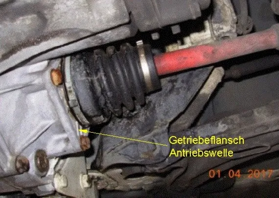

    Hallo KBS-Freak,
    ich suche ein 5 Gang-Getriebe von Uno 1.0 MK 2 Bj. 90 mit der alten Antriebswellenbefestigung, kompletter Kupplung und Schwungscheibe.
    Fragen:
    - Hast Du noch eins, vielleicht mit geringer Laufleistung ? Vielleicht ein Bild ?
    - Versendest Du auch nach Deutschland ?
    - Was solls Kosten, mit u. ohne Versand ?
    Grüßle Michel
