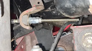

Hallo,
Ich muss das Thema auffrischen - in meinem Uno Turbo '86 ohne Kat habe ich den Dieselkupplungszug durch den richtigen ersetzt (laut Katalog - 7599190), aber es sieht zu lang aus. Wenn ich das Kupplungspedal in die richtige Position stelle (etwas über dem Bremspedal), vermisse ich das Gewinde am Hebel neben dem Getriebe. Am Gehäuse des Getriebes befindet sich eine Art Stoßdämpfer (Gummi). Was habe ich falsch gemacht? Ich habe etwas verpasst, das dieser Seilzug nicht passt? Es stimmt, dass der Seilzug nicht mit der Teilenummer gekennzeichnet ist, aber ich hoffe, dass niemand es in der Originalverpackung geändert hat Um das Seilzug gut zu spannen, musste ich ein paar M8-Muttern darauf setzen. Es sieht viel zu lang aus.
Im Anhang paar Fotos. Auch ein Vergleich mit Diesel Seilzug die vom Vorbesitzer eingerichtet wurde.

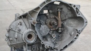

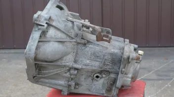

Ich habe das 5. Gang Deckel demontiert und da steht Produktionsdatum Jahr 80, also bestimmt kein Uno und Nummer 138.... also muss ein Ritmo/Regata sein
Bist du sicher? Ich glaube das Ritmo hatte andere Antriebswellen.
Hallo,
ICh habe solche Getriebe wie am Bilder, aber ich weis nicht von welche auto es kommt. Es sieht wie ein Uno turbo mk1 Getriebe, aber es gibt kein Platz für Hallgeber.
Bitte um Hilfe.
MfG Lukas
