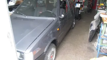

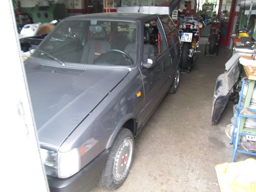

    nun zur nummer 2 (antrazit metallic):
    kommt
    aus paderborn ist erst 2.hand und war sage und schreibe in 24 jahren
    nur 1,5jahre angemeldet incl. original kaufvertrag über 20.850,- DM mit 3
    Kilometern auf der Uhr.
    stand dann fast 2 jahrzente irgendwo in
    der scheune, die kinder sind auf der motorhaube herumgehüpft, der rest
    blieb zum glück verschont.
    ist nun zu 90% fertig gestellt,
    eigentlich wollte ich nur die beiden türen (kommen aus sizilien von
    einem rostfreien uno 45 bj. 1983, der scheinbar nur in den bergen
    gelaufen ist, das meersalz in der luft ist teilweise noch schlimmer als
    unser salz im winter) wechseln, da diese die ersten kleinen blasen ansetzten.
    also türen raus, blank auf´s blech abgeschliffen und neu lackieren lassen.
    dann
    dachte ich mir, naja die kotflügel haben auch schon ein paar kleine
    dellen, also auch runter damit (eigentlich voll blöd, da die ebenfalls
    rostfrei und original waren)
    der nächste schritt war dann der
    restliche erstlack (original fiat orangenhaut-oberfläche, eigentlich
    schön, aber nicht zum perfekten neuen lack passend)
    tja, dann denkt man sich jetzt müssen die schweller- und radlaufverkleidungen natürlich auch noch herunter.
    darunter
    wirklich alles absolut rostfrei, prima aber jetzt halt trotzdem die
    gesamtlackierung, frontscheibe raus (musste jetzt natürlich dann auch
    noch neu rein)
    der unterboden ebenfalls traumhaft und wie bei der erstauslieferung.

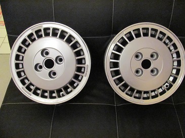

    dann ging es mit dem normalen programm weiter: zahnriemen, wasserpumpe, neue felgen, neue reifen etc.
    da
    die plastikschwellerabdeckungen eigentlich nur zum 1x draufbauen
    konstruiert wurden,habe ich dann beim herunterbauen drei von sechs pins
    abgerissen.
    dann habe ich mir dann in ganz europa einen abgesucht
    und tatsächlich ein originales paar (es gibt viele nachbauten, taugt
    aber natürlich nicht) aufgetrieben, den linken erst vor wenigen tagen.
    nun folgte dann die erkenntnis, daß es weder spann- noch klemm- und auch keine abstandstücke mehr gibt.
    dto. bei den kunstoffbeschichteten federstahlclips für die radlaufverkleidungen.
    die
    habe ich dann auch noch aufgetrieben, gibt´s eigentlich auch nimmer,
    original wurden diesen nur in mindestbestellmengen i.h.v. jeweils 10
    einheiten verkauft, so auch in meinem fall.
    da ich nun auf der zielgeraden bin, dachte ich mir ich stelle euch hier mal ein paar meiner übrig gebliebenen teile mit dem ziel ein, dem einen oder anderen aus der "teile-patsche" helfen zu können.

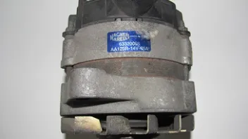

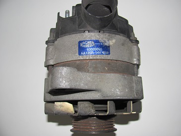

    ... und nach lager teilerecherche sind eine menge (neu-) teile übrig geblieben, welche es nicht mehr gibt, bzw. die suche sehr zeitaufwändig und haarsträubend ist.
    am schwierigsten aufzutreiben waren die spannstücke (5942556) für die kunststoffschweller, sowie die federstahlclips ( für die radlaufverkleidungen:
    Clip für
    Kotflügelverbreiterung vorne mit Loch Fiat Nr: 5974191 4 Stck./Auto
    Clip für
    Kotflügelverbreiterung vorne ohne Loch Fiat Nr: 5989672 2 Stck./Auto
    Clip für
    Kotflügelverbreiterung hinten mit Loch Fiat Nr: 5974192 4 Stck./Auto
    Clip für
    Kotflügelverbreiterung hinten ohne Loch Fiat Nr: 5989671 2 Stck./Auto
    ist fast alles vorhanden, helfe euch gerne weiter.
    zur orientierung anbei meine xls liste
    bei fragen am besten unter: daniel_probst@gmx.de per mail melden
    gruß daniel
