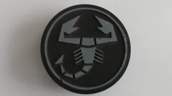

ich hab originale Fiat-Zubehör-Felgen, welche von Borbet hergestellt wurden. Nun such ich noch die originalen Abarth-Nabendeckel dazu.
Maße:
Außendurchmesser 60 mm
Durchmesser an der Aufnahme 52 mm
Abstand Deckelinnenseite zu Anfang Halteclips 5 mm
Abstand Deckelinnenseite zu Ende Halteclips 11 mm
Hat jemand von euch solche Deckel rumliegen? Einen Deckel hab ich noch davon.
Vielen Dank.
