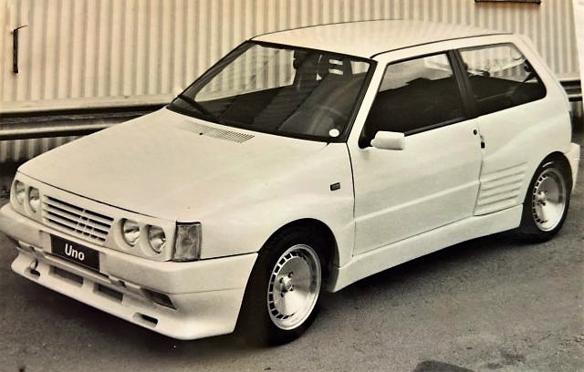

Ist erledigt! Der Didi hat uns weitergeholfen, es handelt sich um ein Malba Grill!

Kennt jemand von euch den Hersteller dieses Kühlergrills vom Hörmann Breitbau!
Ich würde gerne so ein Kühlergrill wieder erwerben für den Hörmann Uno von KBS-July nur leider verliefen alle Suchereien im Sand!
