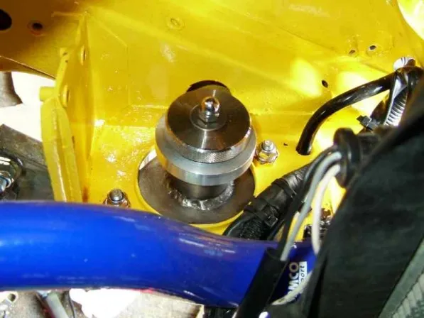

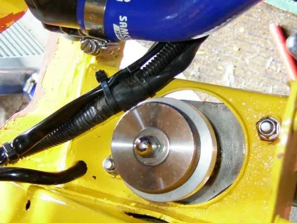

ich hab nur die zwei am getriebe hart. der uno ist ja so butterweich dass ich auf nummer sicher ging, ich will mir keine motoraufhängung abreissen weil sie zu starr ist. der riemenseitige ist noch original, gibt aber nach vorne und nach hinten auch fast nicht mehr nach weil die anderen zwei so hart sind. beim rennuno werde ich das getriebe vorne und hinten direkt verschrauben und zahnriemenseitig ein härteres lager machen.
hab vom aufbau keine bilder , aber so siehts aus im eingebauten zustand.

genau, mal sehen wie die im betrieb funktionieren, momentan geben sie eigentlich gar nicht nach, unter last siehts sicher etwas anders aus.

Heting, ja uno ist schon etwas anders.. hab jetzt noch die vordere getriebeaufhängung drin und nun sind gerade mal ca 4mm platz vom lader zur schaltumlenkung. reicht aber da der motor so vielleicht noch 2mm schwenkt....von hand lässt er sich jedenfalls nicht mehr rütteln obwohl das riemenseitige noch original ist...
