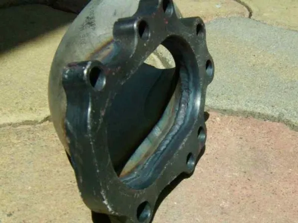

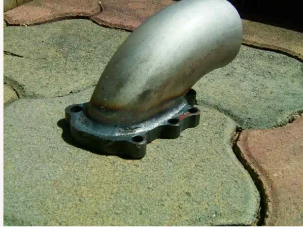

heute als sonntagsarbeit mal das kniestück angefangen. noch den unteren flansch machen und fertig. hier mal paar bilder.
nach dem schweissen:

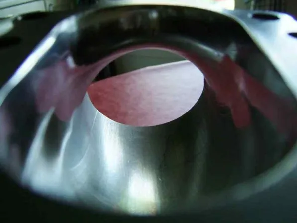

und nach kurzem schleifen und polieren siehts schon ganz gut aus:
durchmesser ist innen 66mm. falls einer von euch mal sowas macht kann ich einen tipp geben: lasst euch zeit bei der vorbereitung und richtet/hämmert/biegt lieber eine halbe stunde länger bis alles sauber passt bevor ihr es schweisst. sonst könnt ihr nachher eewig schleifen.

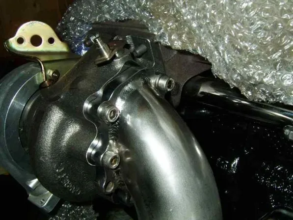

Der Inhalt kann nicht angezeigt werden, da er nicht mehr verfügbar ist. ventilspiel eingestellt, alternator, riemen usw. drauf, jetzt noch einspritzgeschichte anpassen, kniestück und turbolader-abstützung bauen und dann hab ichs.........
