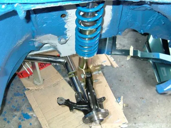

    also das teil muss schon sauber sein fürs verzinken.
    lack und rostfrei. hab die heiklen schlecht zugänglichen stellen mit dem flammenwerfer aufgeheizt um den lack zu lösen, den gröbsten rost kurz mit dem fächer weggemacht und dann sandstrahlen lassen.
    gibt halt ca. 1stunde zu tun pro achse, das wars dann aber auch.

    hab mir genau das gleiche nun aber für den gelben gemach. bei dem dauerts aber noch ca. 4 wochen bis er geprüft ist. kann dir ja dann bescheid geben. aber die stelle ist erstens nicht stark geschwächt, da immer noch ein u-profil bleibt, lediglich die 2 flanken werden dort etwas kürzer, 2. ist der träger an der stelle in erster linie auf zug beansprucht. ein verdrehen oder ähnliches verhintern die verschraubungen an der karosserie. der träger dient gleichzeitig als abstützung vom frontrahmen zum unterboden, sowie als halterung fürs getriebe und die lenkung, die ebenfalls keine grossen kräfte ausüben.
    naja, bei einem crash könnts das teil natürlich schon verbiegen :D:D:D
