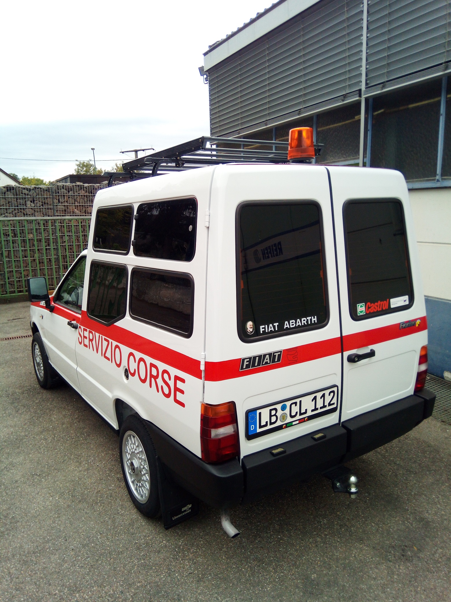

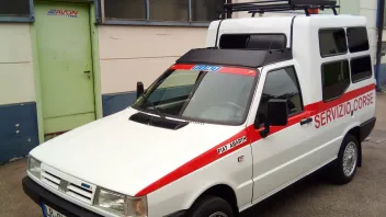

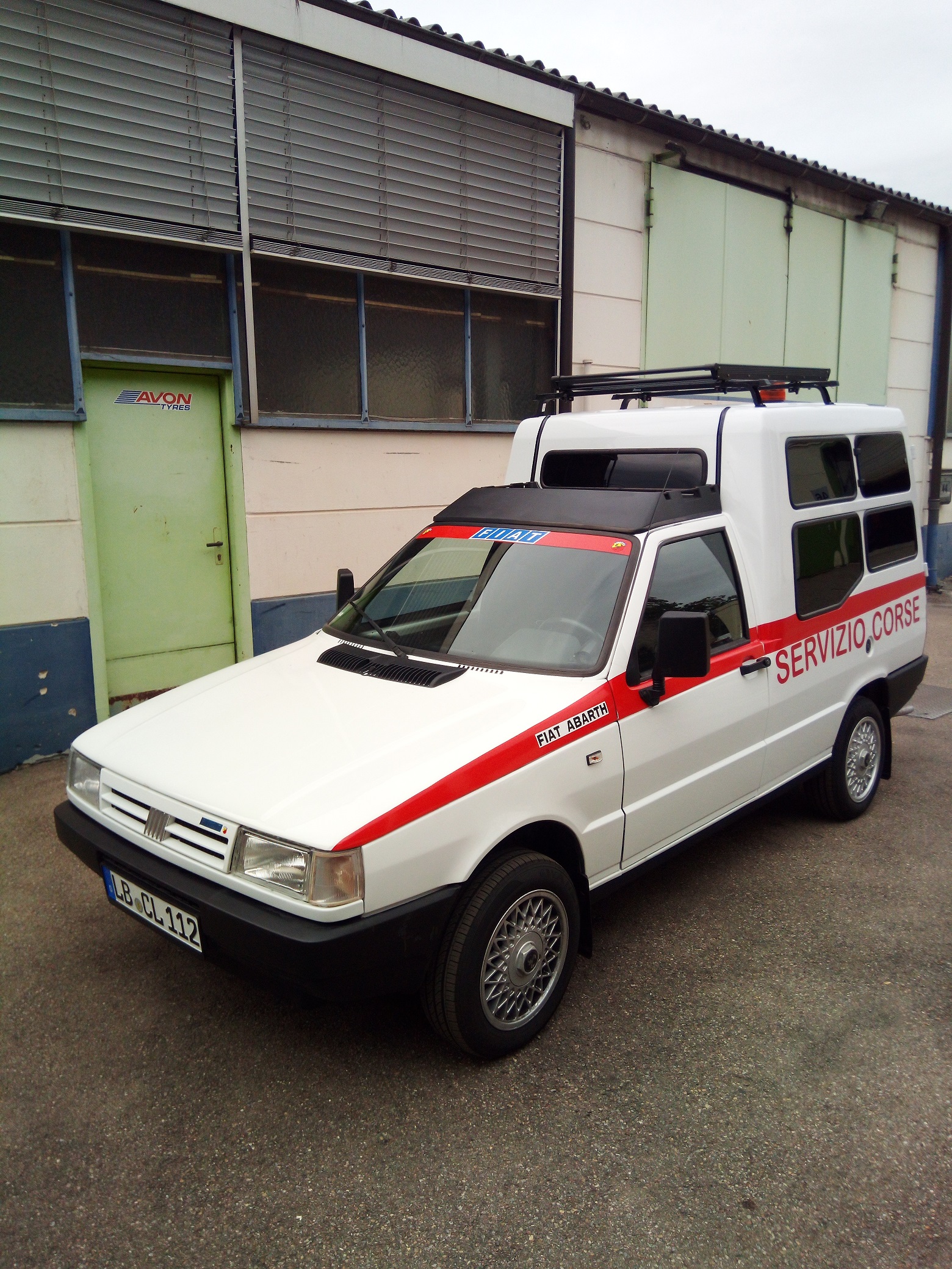

Noch mal neu
Forumspreis: VB 4500€uronen incl. aller Teile!!!!!!!
https://www.ebay-kleinanzeigen…etze-/1168302714-216-8865
Noch mal neu
Leider Gottes muss er weg, mir fehlt schon wieder Platz!
Hier gibt´s Details:
https://www.kleinanzeigen.oldt…rino_Automarkt-99753.html
Keine Teile!!!
Forumspreis natürlich günstiger. Fragen, Angebote etc. gerne über pm
