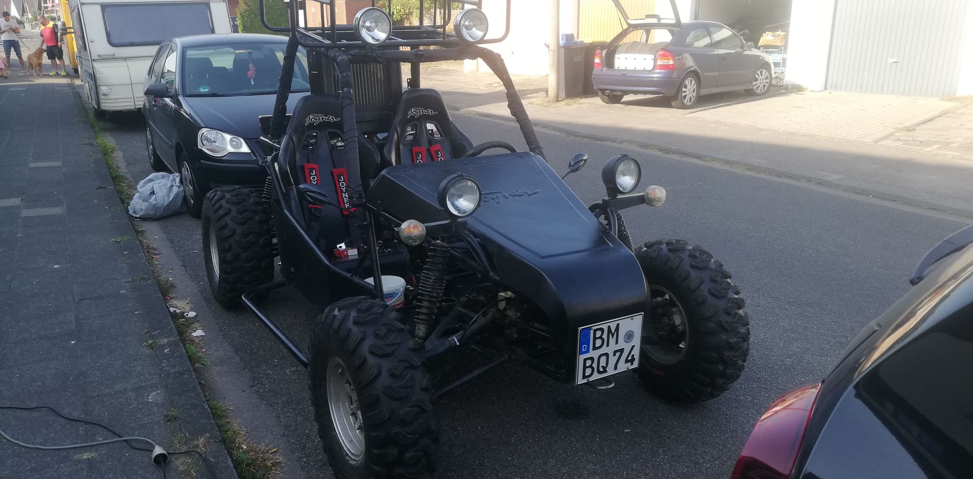

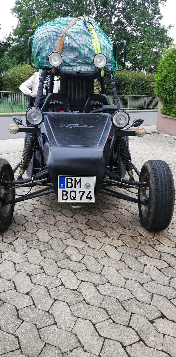

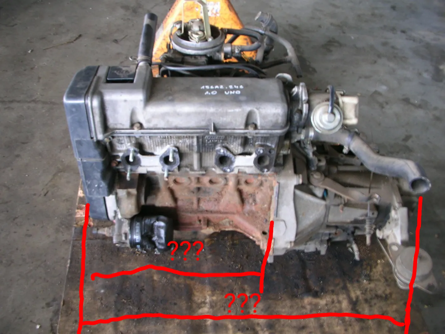

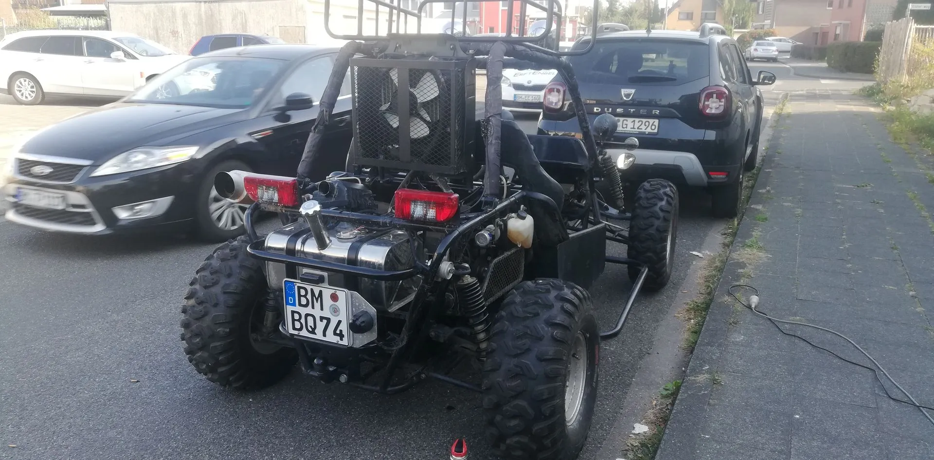

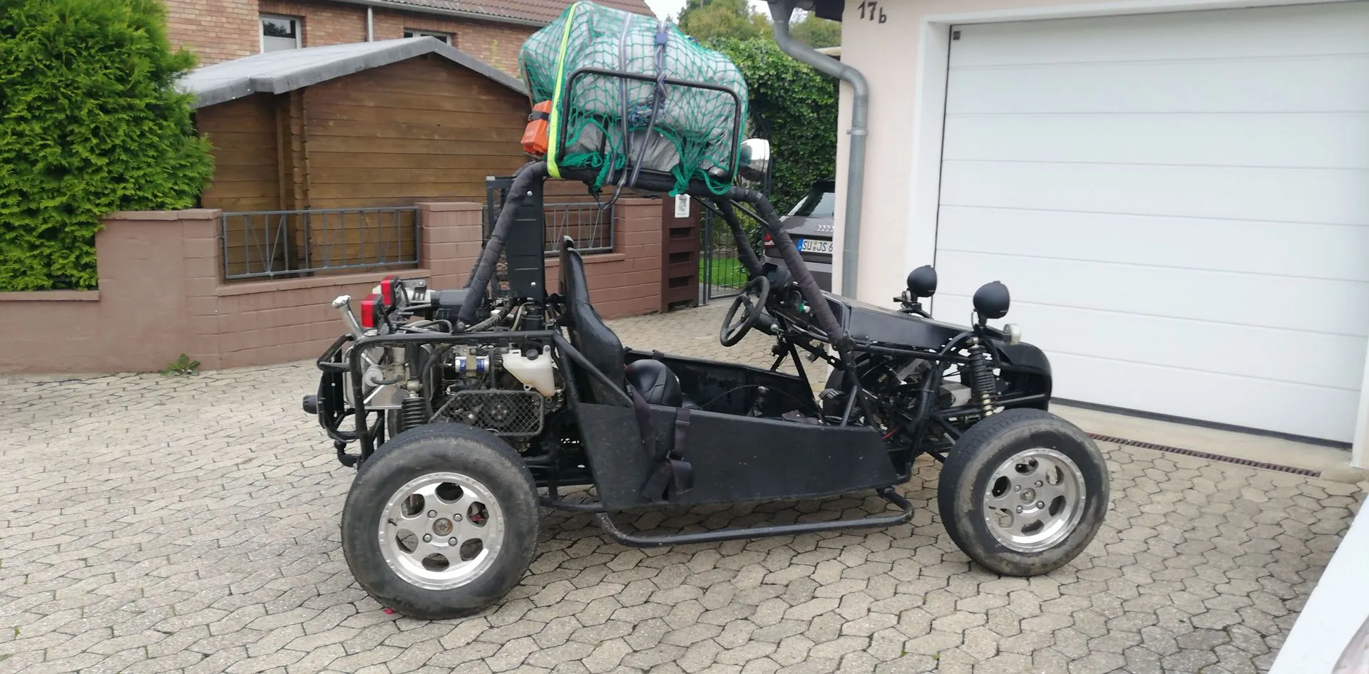

Wie ich bereits in meiner Vorstellung erwähnte, beabsichtige ich die Bremsanlage eines Uno an meinen Strandbuggy zu bauen und so genügend bremskraft (überhaupt bremskraft) für einen stärkeren Motor zu bekommen. Da der Spendermotor eventuell auch aus dem Hause Fiat stammen wird (denke das es der Uno 1.1l mit 50ps wird oder doch 0.9l).....

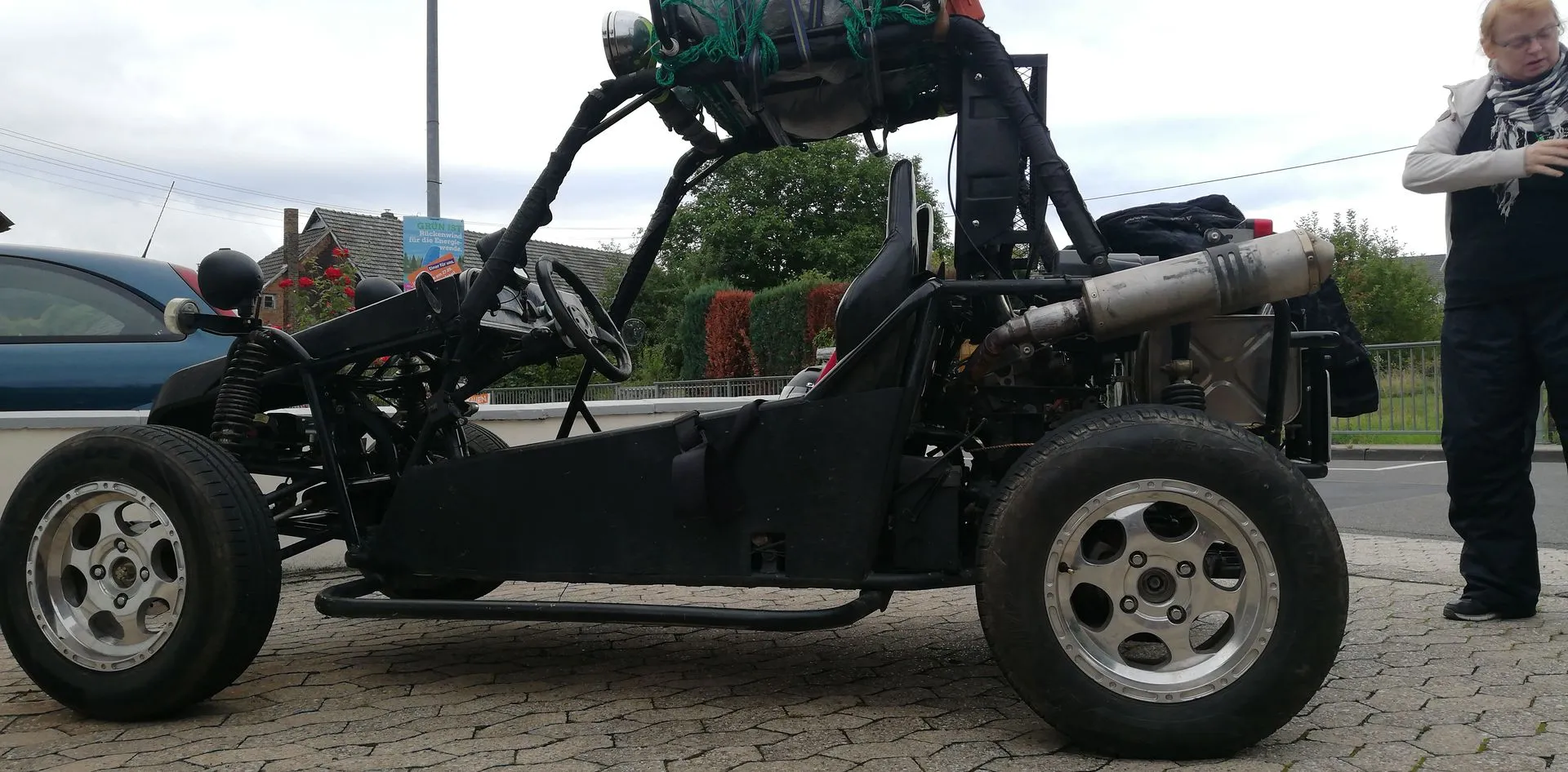

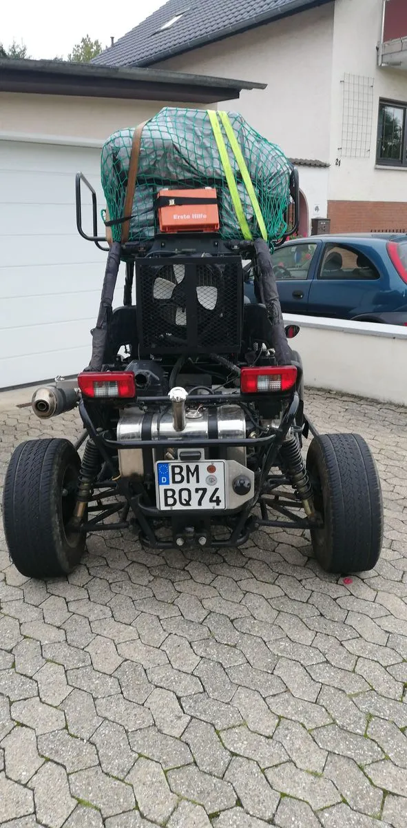

Aber erst mal der Buggy
https://photos.app.goo.gl/5xDrsWotVRD7hKRB7

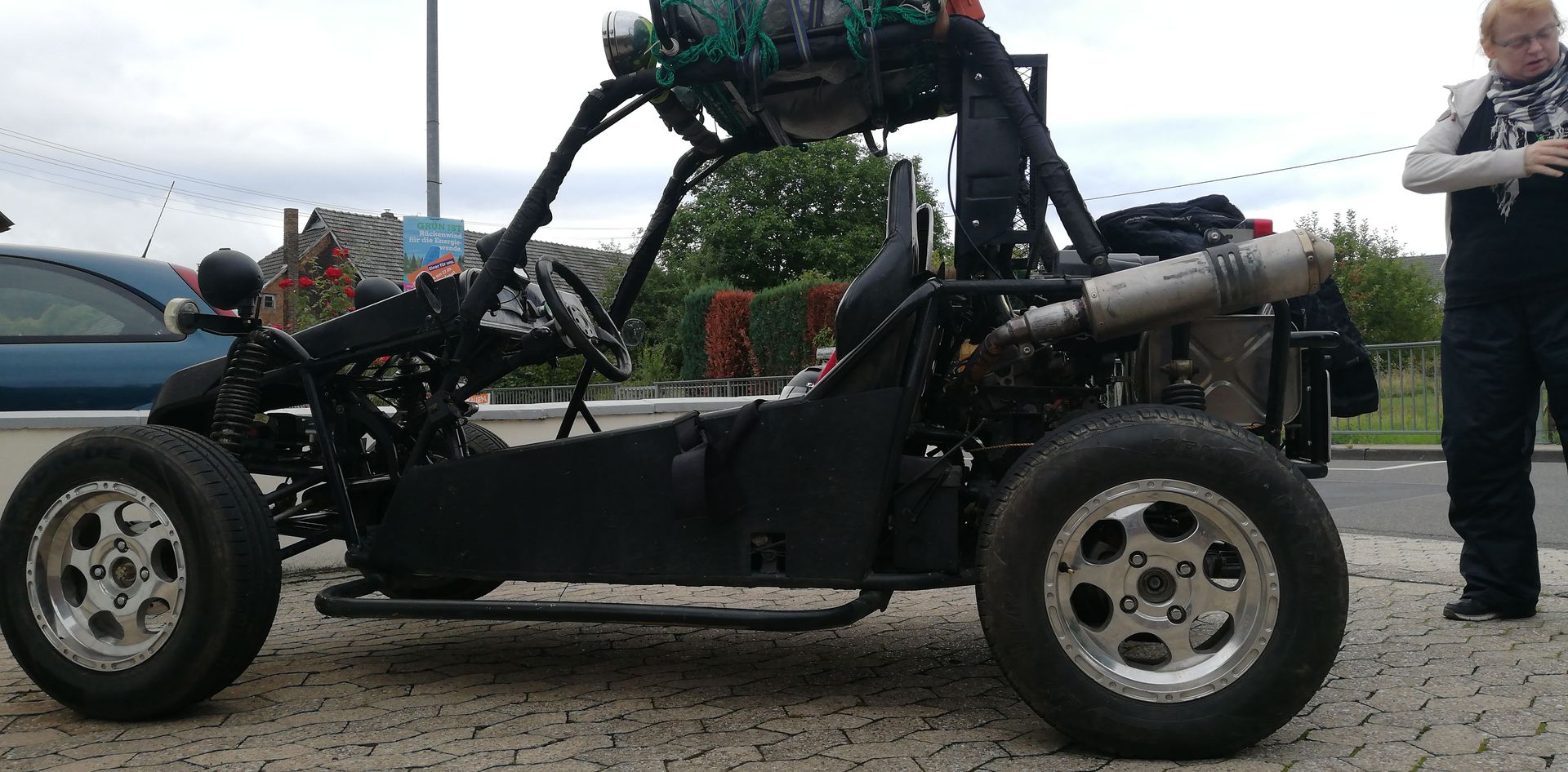

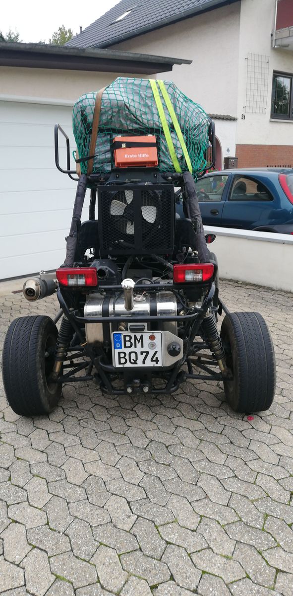

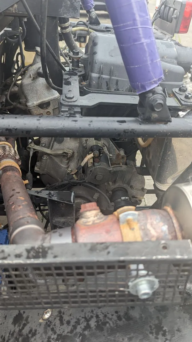

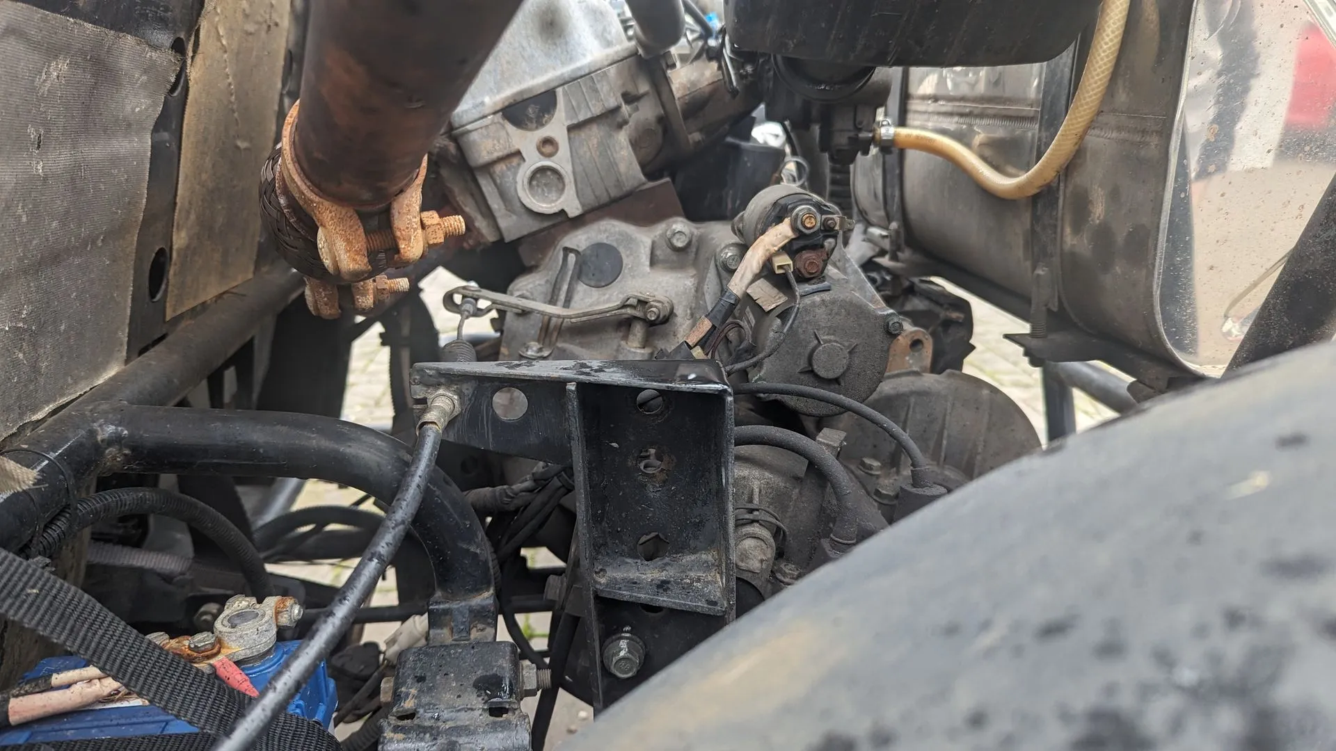

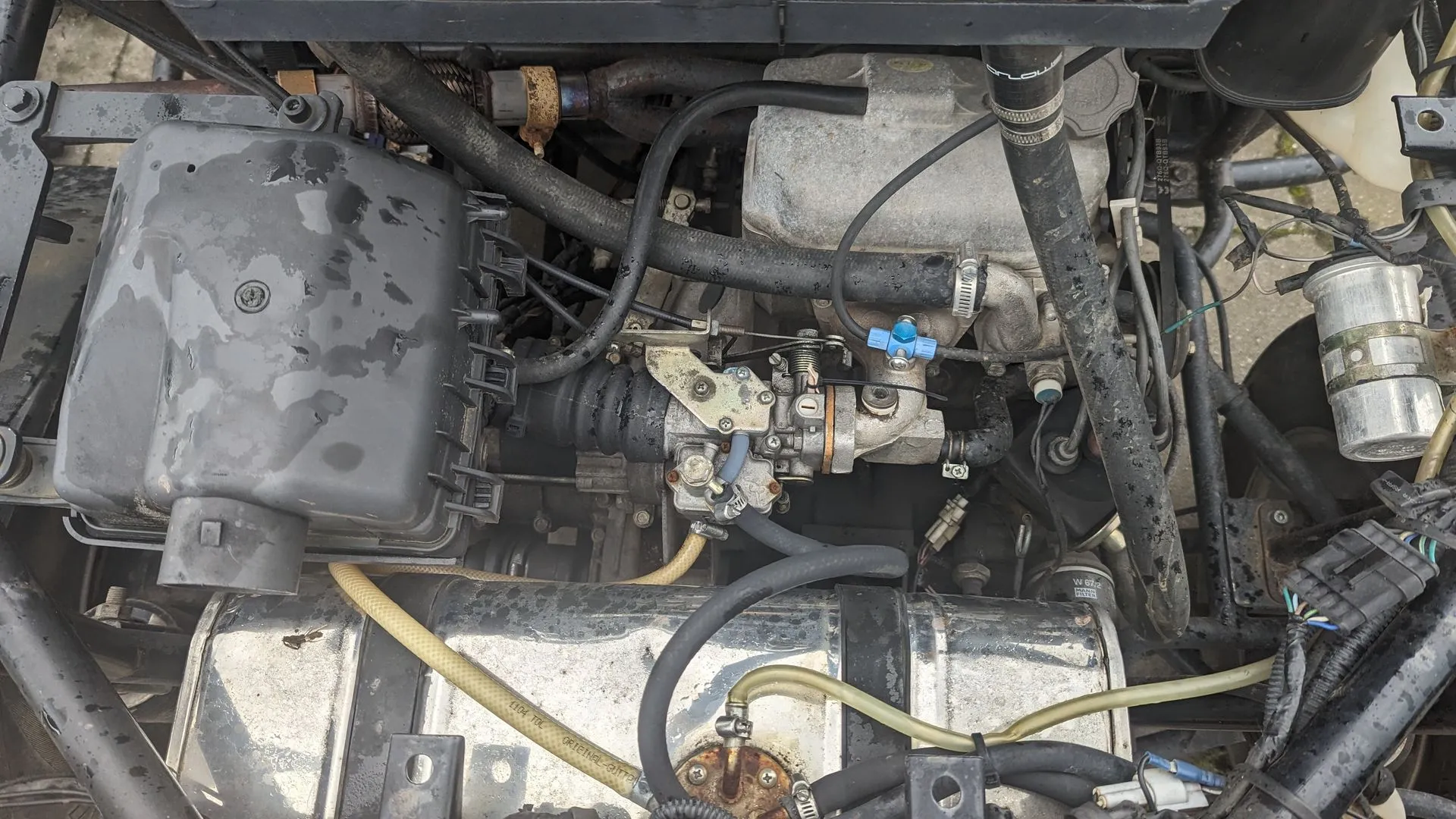

Und hier auch mal Bilder von der hinteren Achsaufnahme. Die vordere sieht der uno Aufnahme noch änlicher, die muss ich aber erst noch genauer anschauen und ausmessen. Hinten sind Lager mit der Größe 30x55x32 verbaut, der Uno hat vorne 30x60x37 soweit wie ich das herausgefunden habe.
