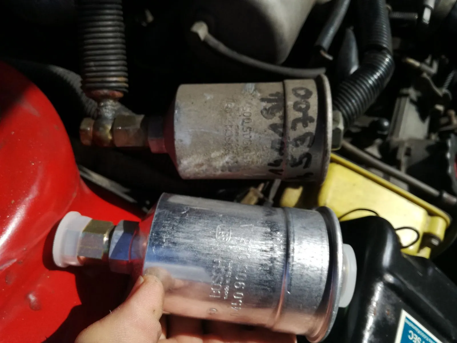

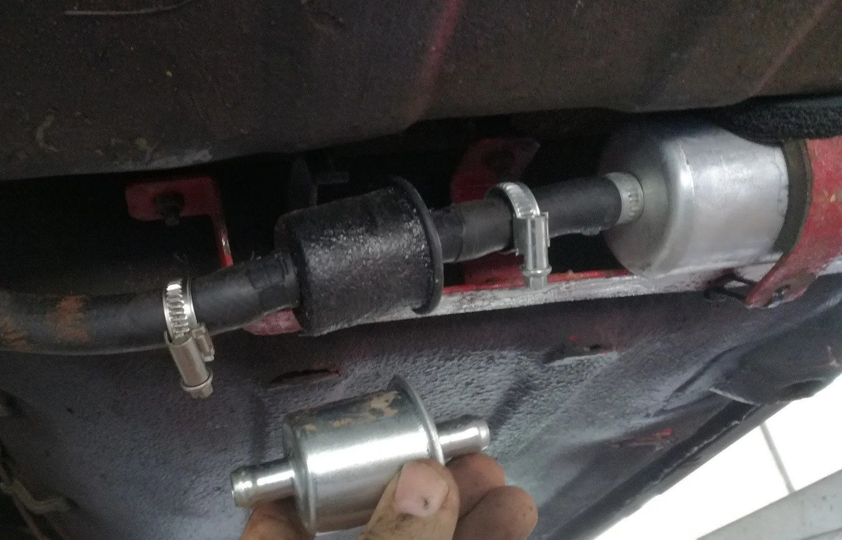

Das ist der Benzinvorfilter
Ah sehr gut Danke, dann schützt der ja die neue Benzinpumpe solange bis ich den Tank noch tausche. ![]()

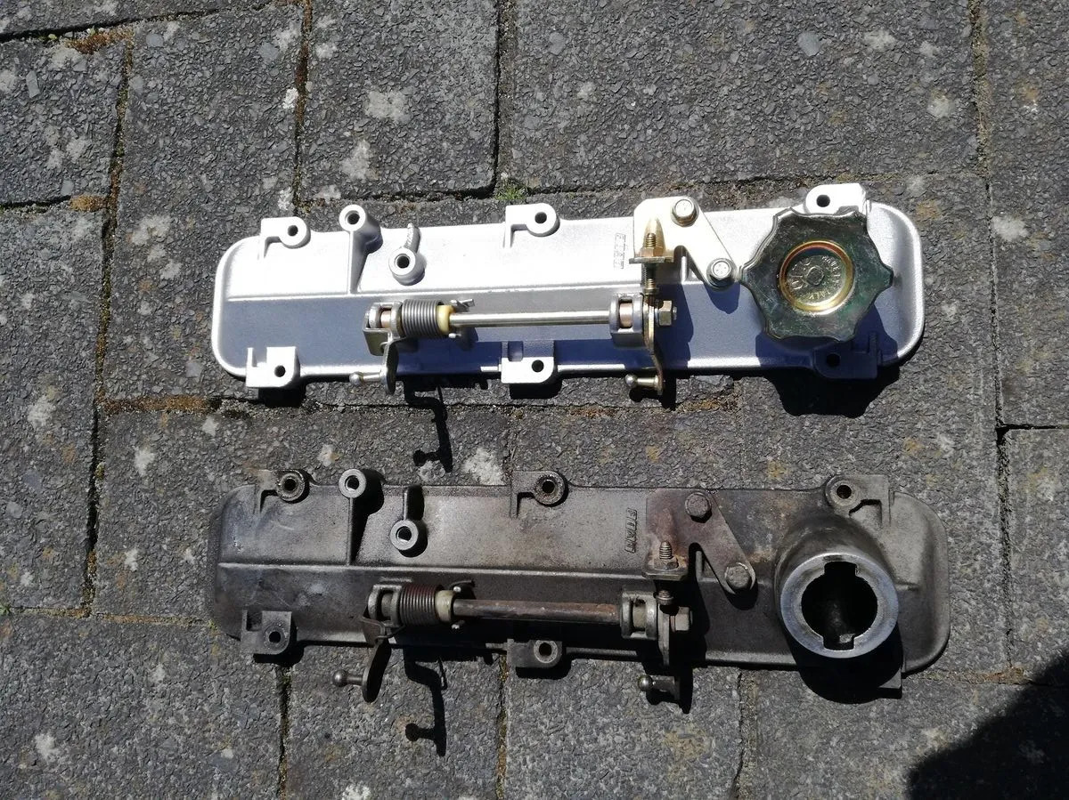

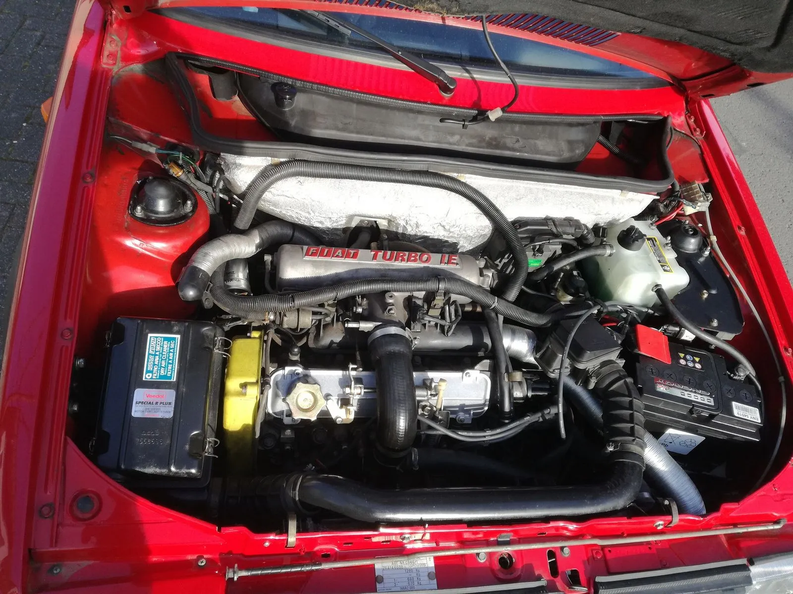

Einen neuen Ventildeckel hab ich auch noch bekommen und verbaut.

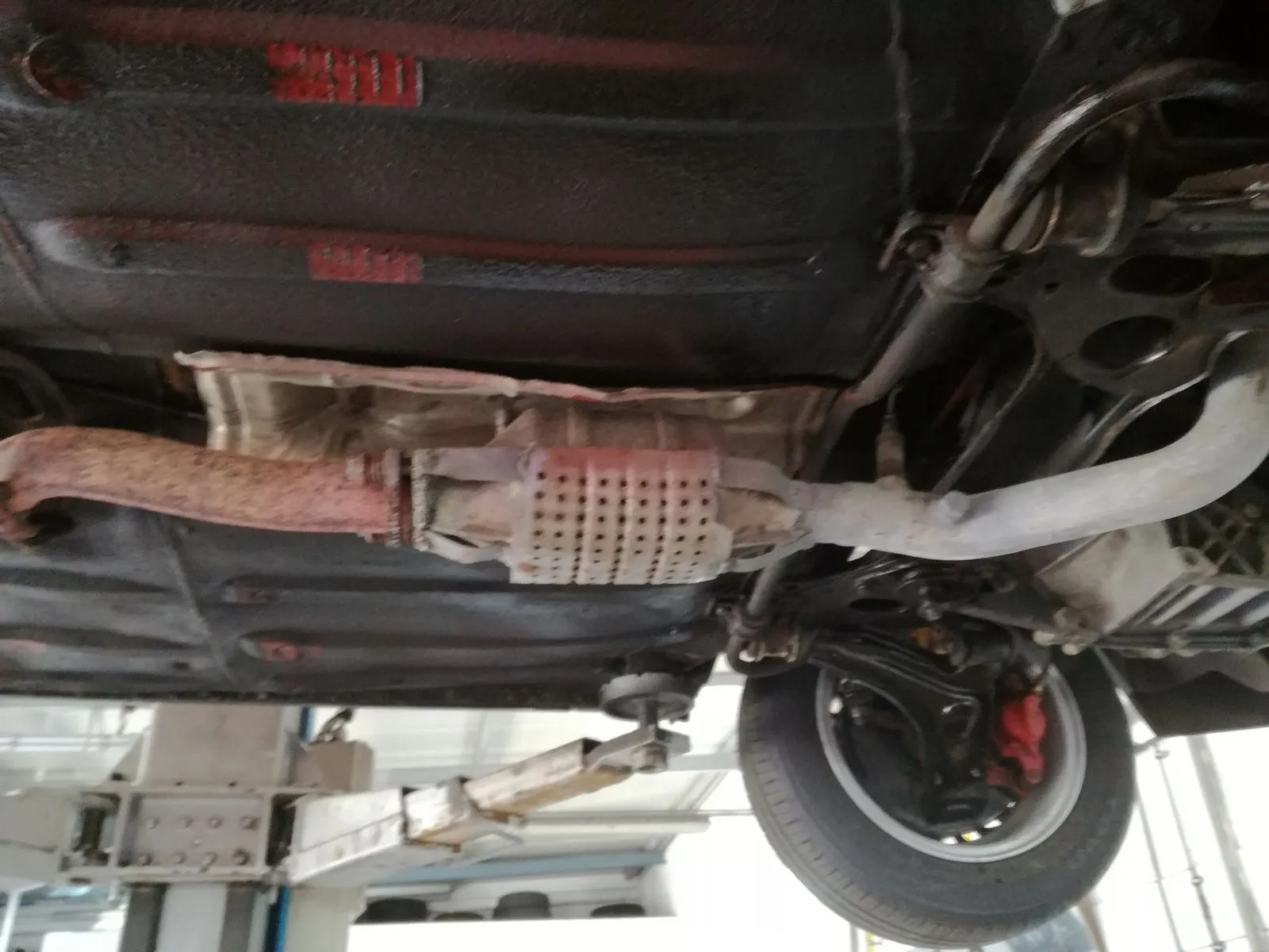

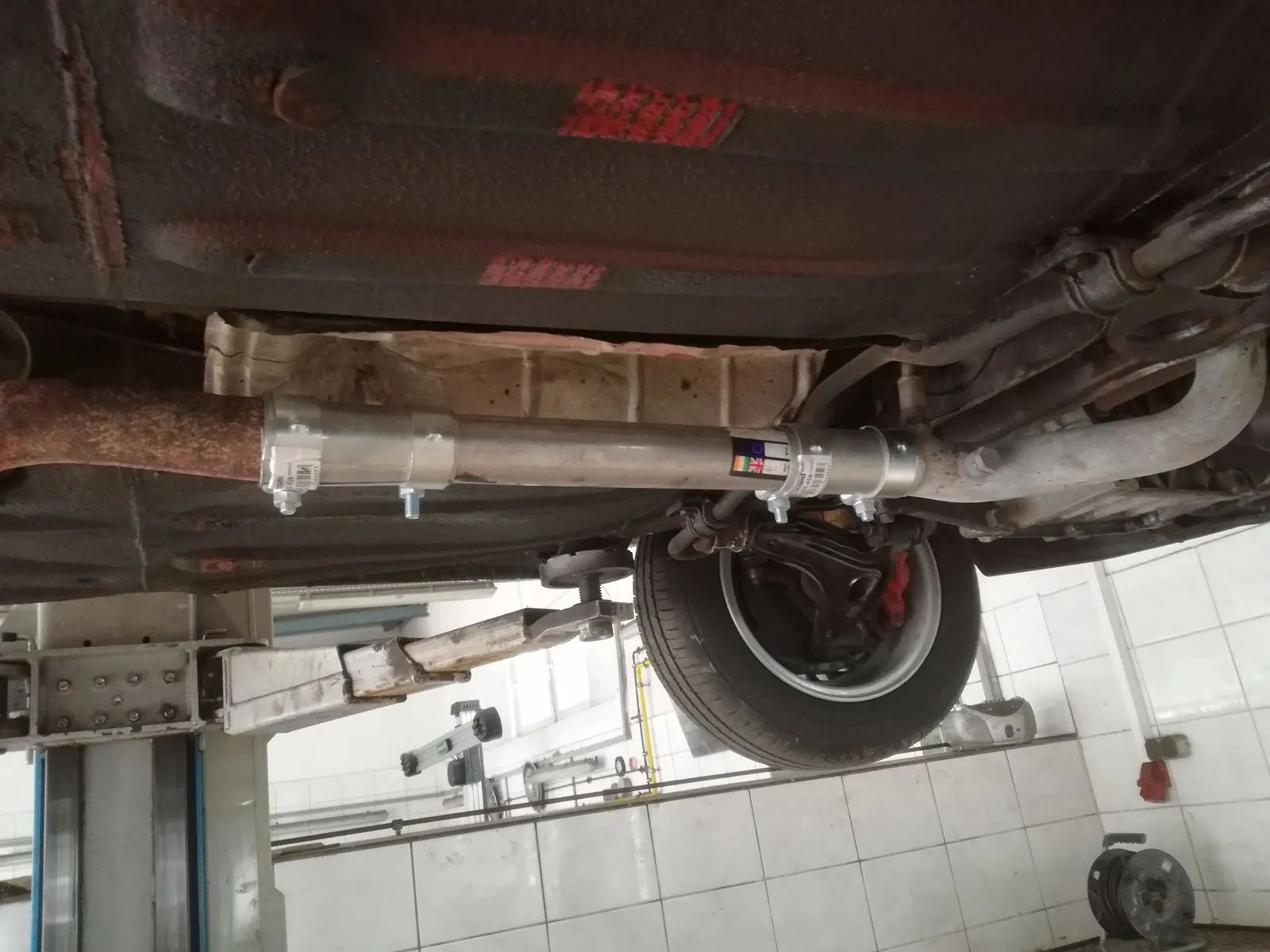

Der nachrerüstete Kat fliegt heute raus, denke der sorgt für ordentlichen Abgasgegendruck.
Mal sehen ob man es bei fahren merkt ![]()
Links im Bild oberhalb vom Luftfilterkaten ist ein Luftschlauch der zur Lima führt.
Wo ist das schwarze Plastikende befestigt ?
Benzinfilter getauscht, der alte war von 1994
und 59700 km
Leider habe ich Rost im Tank, deutlich zu sehen an der Farbe was rauskommt ![]()
Werde also bei Gelegenheit den Tank tauschen, geht einfach nach unten geht ohne Hinterachse etc. lösen oder?
Habe auch das Teil vor der Benzinpumpe getauscht, seitdem läuft der Turbo besser und das Ruckeln ist weg.
Was ist das genau, ein Filter oder Druckregler?

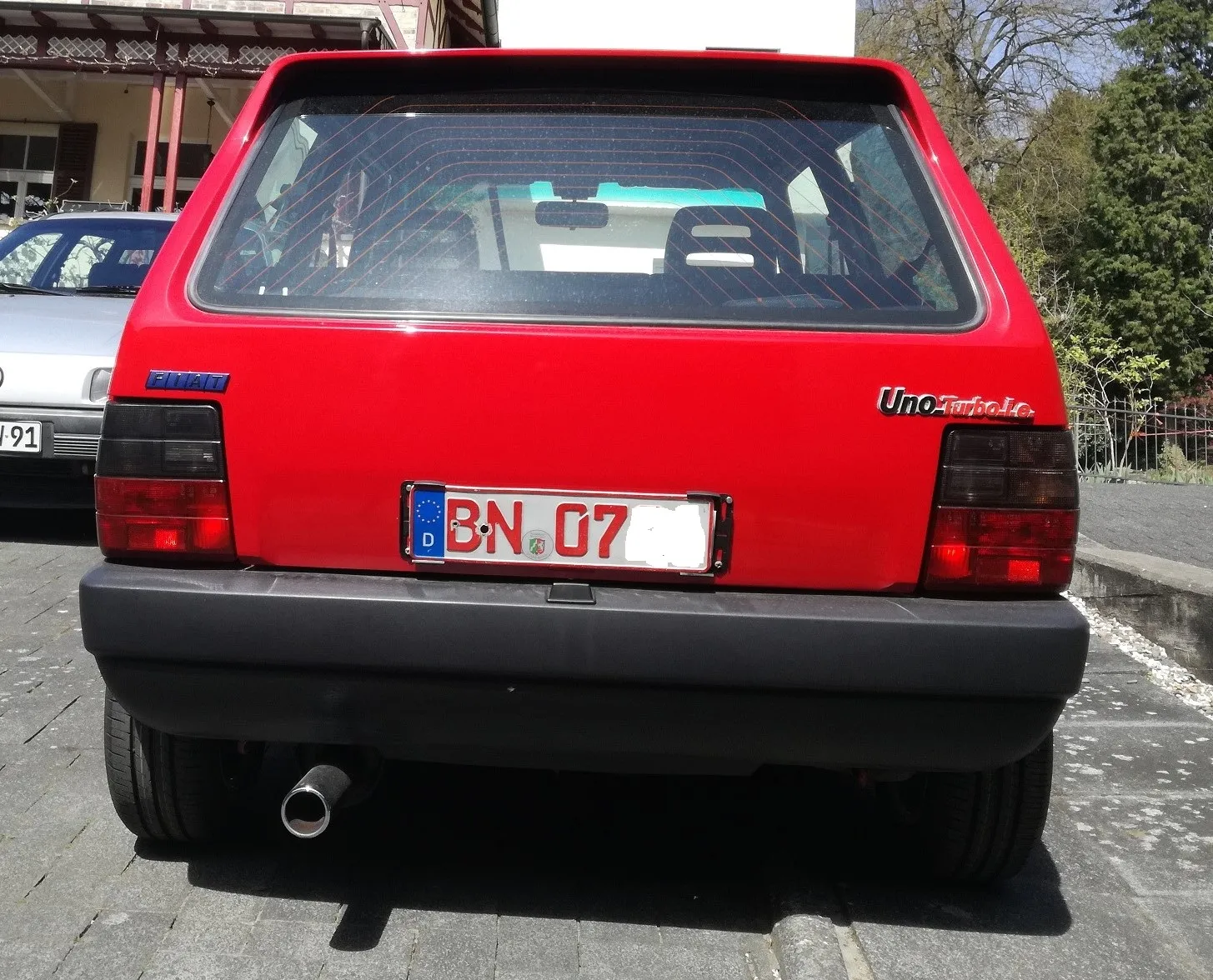

hinten finde ich die Aufkleber nicht schön......aber: Es muss dir gefallen
Ich auch nicht ![]()
Kann sein das die ohne den Hecklappengriff nicht so schlimm aussehen, aber ich werde es erstmal ohne probieren.
Ich hätte es selbst nicht gemacht, aber die gecleante Heckklappe finde ich nicht so schlimm und da der Lack noch Top ist lasse ich sie erstmal so.

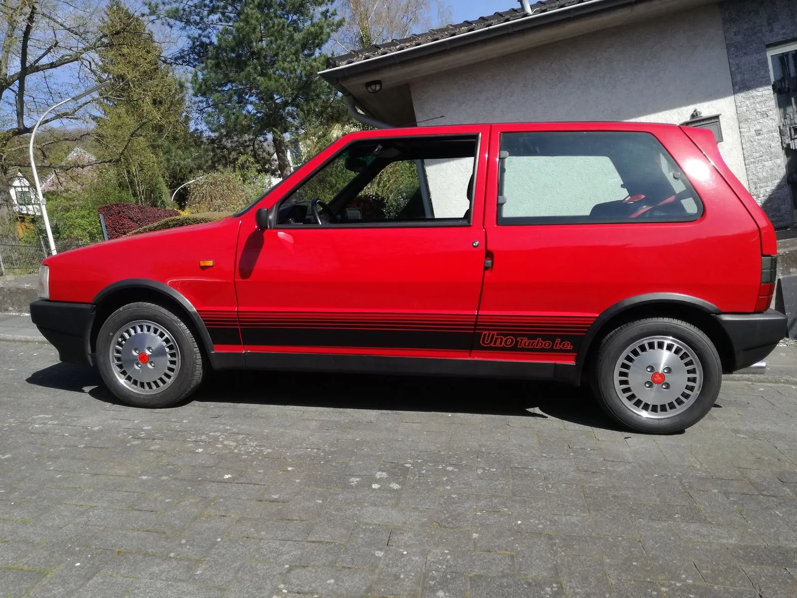

Hinten habe ich die anderen Rücklichter dran die schon seit ewig in den Papieren stehen und die neuen Schriftzüge.
Die schwarzen Aufkleber bekomme ich wahrscheinlich nächste Woche, dann muss ich Mal sehen ob ich die nur an den Seiten dran
mache oder auch hinten. Wenn hinten nicht, dann kommt das Nummernschild woanders hin, das geht ja gar nicht ![]()

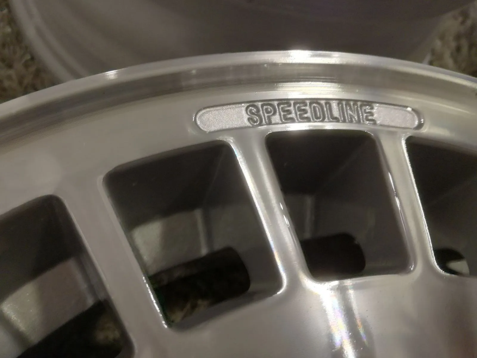

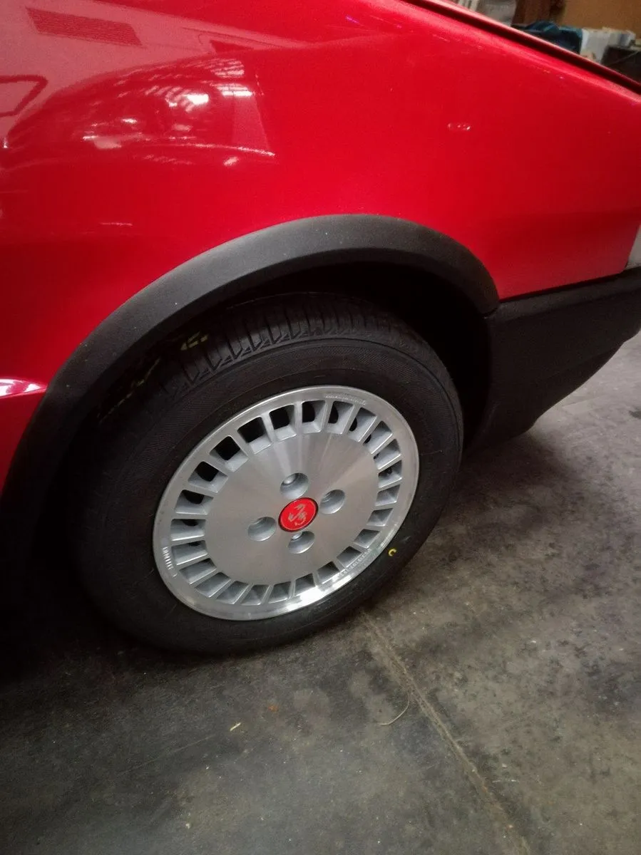

Mittlerweile habe ich Öl- und Filter sowie den Auzsgleichsbehälter gewchselt.

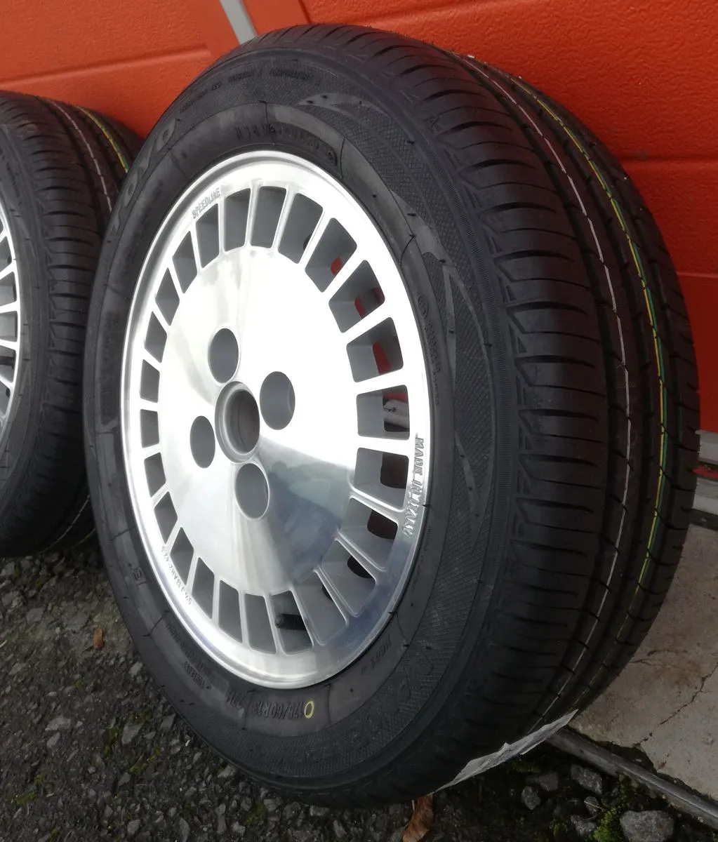

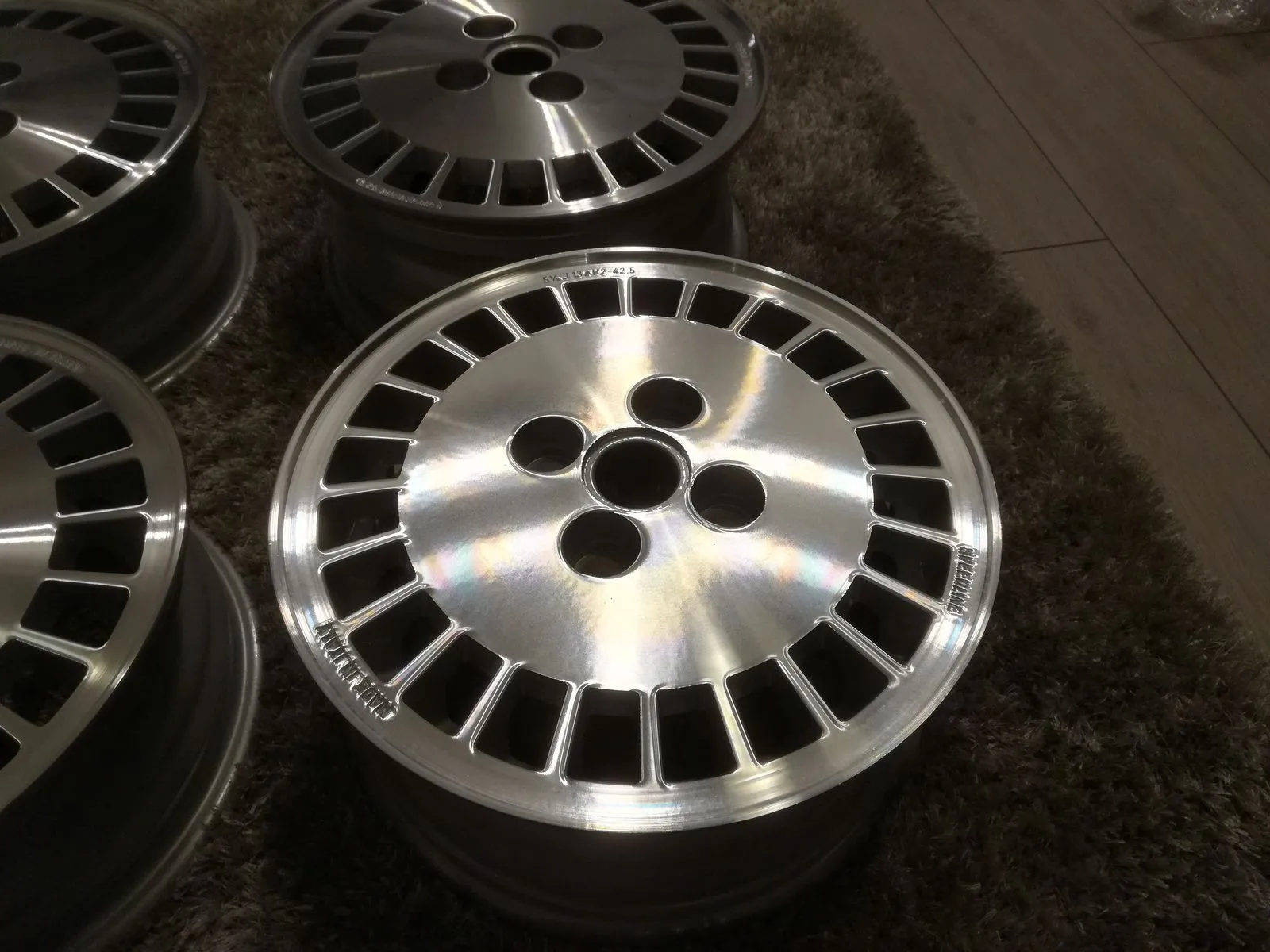

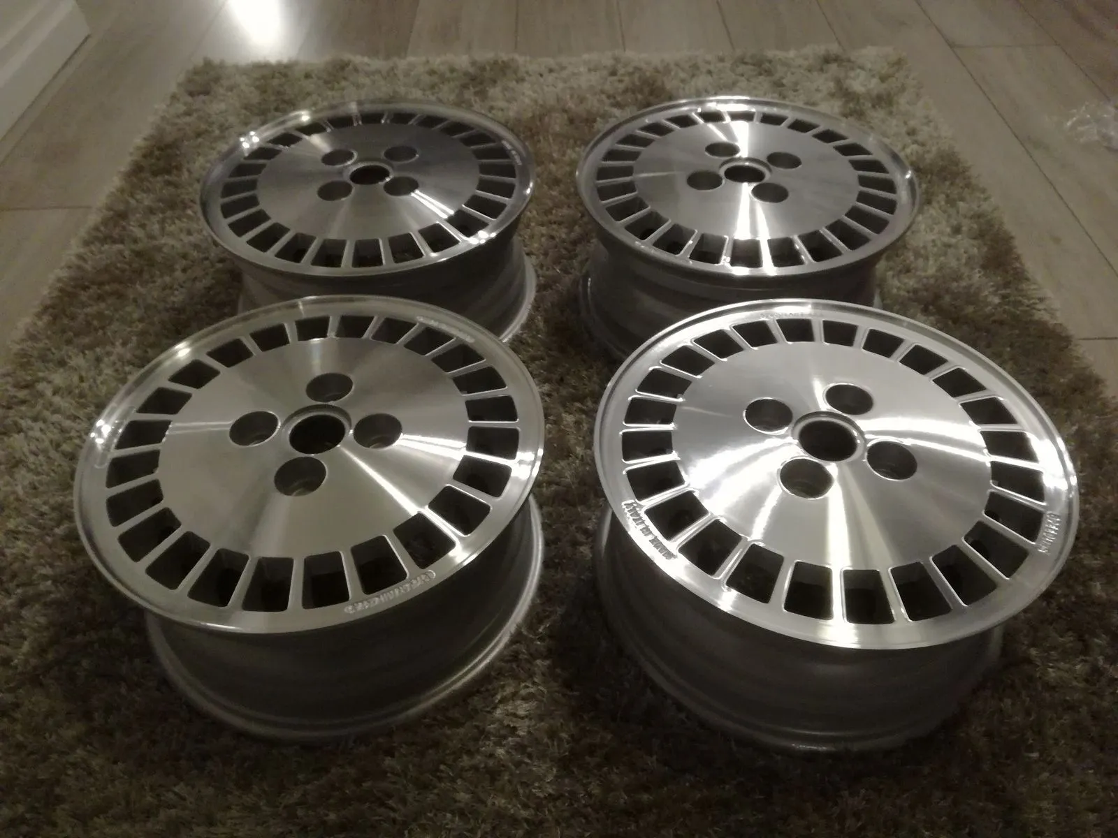

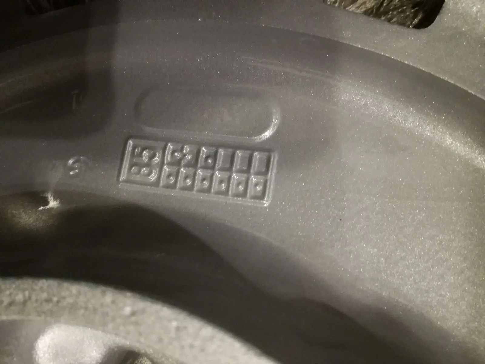

Das Felgen Restaurieren hat leider lange gedauert. Erst musst mehrere Lackschichten im Bad entlackt werden, dann wurden sie gestrahlt,
dann Pulverbeschichtet, dann die Front glazgedrehjt und zum Schluß noch einmal mit Klarlack gepulvert.
Aber es hat sich gelohnt

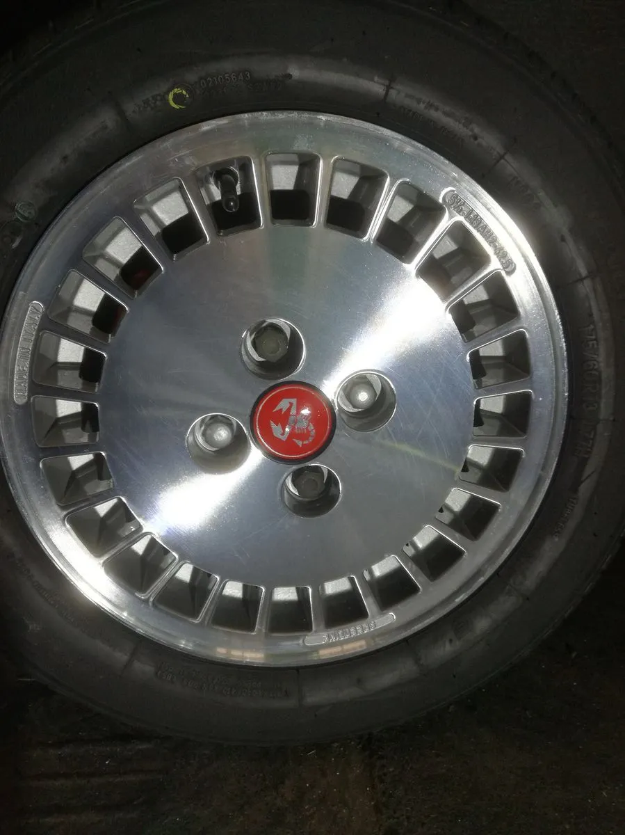

Definitiv die Originalfelgen von meinem Auto..
Dann die neuen Reifen drauf , die neuen Abarth Nabeldeckel und aufs Auto.
