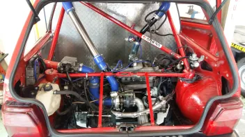

Kurze INFO zu meinem 1,9er Projekt.
1,9er Motor läuft bereits die 2.Saison ohne Probleme und das noch immer mit originaler 1,4er Steuerung bis 8 .000 upm.![]()

Erste Testfahrt mit dem 1.9er
Diagramm ist gleich wie das schon hier drinnen steht.Nur eben mehr Leistung und mehr Drehmoment. Wie gesagt ab 6000 upm wird er zu fett weil zu wenig Luft rein kommt. Muss die Drosselklappe größer machen. Aber im mom. bin ich zufrieden.Jetzt noch etwas mit Benzindruck spielen und nach dem ersten Testlauf mehr Ladedruck, dann komm ich auf die erwarteten 240 PS.Und das reicht mir völlig aus mit der originalen Steuerung.
Alleine die Umstellung des Lambdawertes von 0,70 auf 0,80 bei 6000 upm Vollast sind 12 PS und 14 Nm mehr.
Das heißt wenn ich noch ca. 0,3 bar mehr Ladedruck habe und Lambda optimal einstelle dann kommt mit Sicherheit eine Leistung von + 240 PS raus ![]()
Projekt 2020 erfolgreich abgeschlossen.
Nach Anpassung der Einspritzmenge läuft der 1,9er schon sehr gut und funktioniert mit originaler Steuerung ![]()
Weitere Feinabstimmungen sind noch nötig.
Einspritzdüsen Punto GT 240 cm²
Zusatzeinspritzung über Ladedruckwächter Punto GT 240 cm²
Benzindruck 3,2 bar
1 bar Ladedruck
Lambdawerte noch zu Fett ( 0,75-0,80) bei Volllast 6000 upm
Abgastemp 890 °- 930 °
213 PS
284 Nm
bei 6000 upm

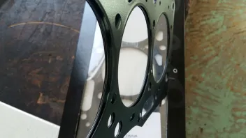

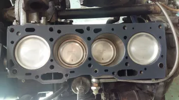

Motor läuft wieder. Wegen Lieferverzug der Athena Metallkopfdichtung dauerte es etwas länger als geplant. Noch etwas mehr Einspritzdüsen verbaut damit vorgesorgt ist wenn immer noch zu mager

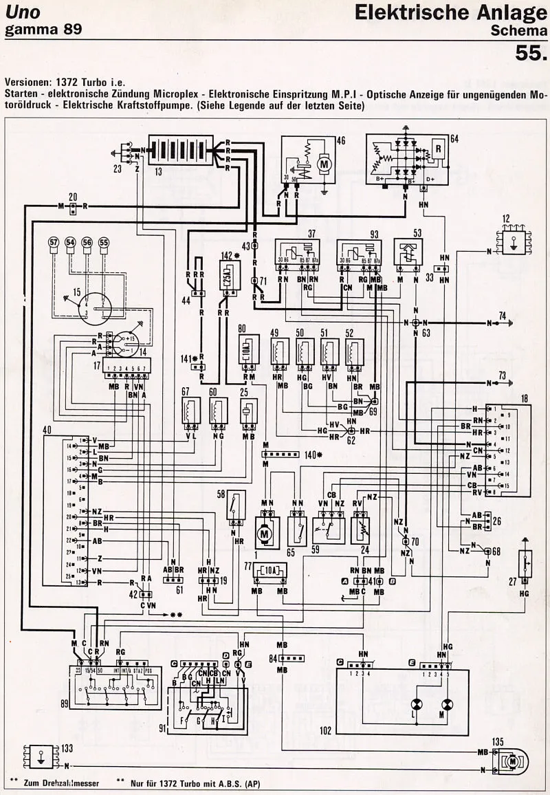

@ Acki,

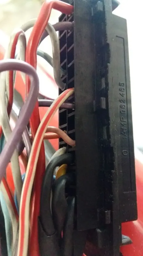

hab heute bei der Microplex den Kabelbaum (Stecker) zerlegt und wegen die Pins 18 u.19 bzw . 5 u. 6 nachgesehen wegen der Vorzündung Korrektur. Dabei musste ich feststellen das original Pin 18 und Pin 5 schon belegt ist. Ist bei der 1,4er Racing Microplex vl. die Vorzündung schon etwas angepasst. es sind auch andere Kabeln auf andere Steckplätzen als wie im Schaltplan. Werde noch Pin19 und 6 über einen 2. Ladedruckwächter durchschalten und sehen wie dann der Motor läuft wenn überhaupt ![]()
/edit: Habe es gefunden.

2 Wochen Lieferzeit für die Athena Dichtung. Werde berichten wenn ich damit den 1.Slalom gefahren bin.Denn für eine Prüfstandsmessung ist dann keine Zeit mehr.Ja Leistungskurve ist echt Top.Wenn man die Kurve bis ca. 6500 upm weitersteigen lässt würden genau die von mir geschätzten 250 PS rauskommen.Drehmoment ist auch Top.Fällt kein bisschen ab. Ladedruck war 1,2 bar. Hab jetzt noch zusätzlich eine 6.Einspritzdüse verbaut damit bei Volllast noch mehr reinkommt. Aber im großen und ganzen funktioniert es auch mit original Steuerung, und das wollte ich ausprobieren.Ja natürlich bleibt eine freiprogram. nicht erspart wenn man mehr Ladedruck fahren möchte.Aber bis 1,2 bar kein Problem![]()
