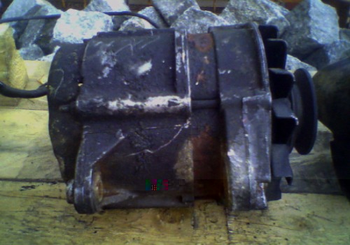

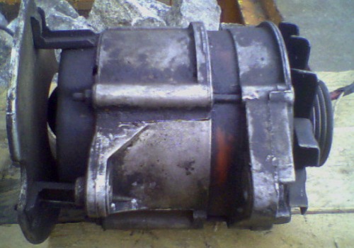

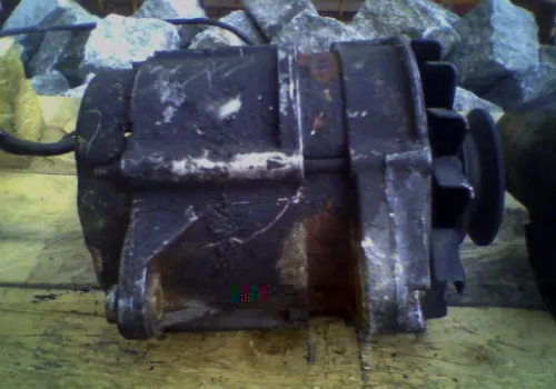

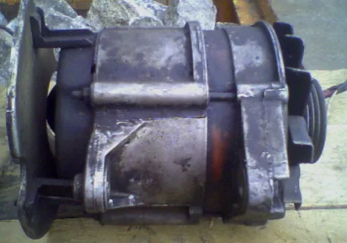

Hab da eine vom MKI u. MKII 1,3 T.
und eine vom MKII 1,4 Racing.
Sind alle beide gleich ,bis auf die Keilriemenscheibe.
Auch die Aufnahme für die Halterung sind gleich.
Sind beide von Bosch.
Alle Lichtmaschinen die ich liegen habe sind von Bosch.
Hab bei den Turbos noch nie eine andere drinnen gehabt.Nr. MKI 1,3er
Bosch 0 120489 263
K1 --> 14V 23/65A -
