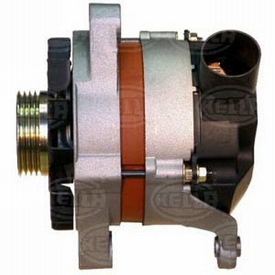

Hi wisst ihr zufällig ob die Lichtmaschine vom 1.3t und 1.4t die selbe ist. Mir wurde gesagt es seien die gleichen bis auf das Schaufelrad.
Gruß Basti
Gruß Basti
ne die sind glaub net gleich!! die von 1,3 t ist eine bosch und die vom 1,4 t ist entweder bosch oder magnetti!!!
was hast den damit vor?? weil reinbauen kannst du die bestimmt, wenn mich nämlich nicht alles täuscht sind die von der befestigung gleich!!!! ![]()
gibt es da nicht einen unterschied auch vom riemenantrieb?
einmal 1.3er turbo mit keilriemen und 1.4er mit keilrippenriemen...
brauchst eine lichtmaschine? wenn die vom 1.4er sauger gleich ist zum 1.4er turbo (und du die brauchst) hätte ich eine da
meines Wissens sind die vom 1,3t, 1,4 Sauger und 1,5er gleich.
1,4T weiß ich net genau, aber glaube anders

so müsste es sein. meine auch bis auf den antrieb sind die identisch.
1.4Sauger und 1.4T sind wohl nicht gleich. Der eine Arme ist anders. Hatte mich doch von Kaktus da mal berichtigen lassen ![]()
Die neueren Motoren haben Rippenriemen.
Ich hab aber auch letztens eine umgebaut.
Von Marelli auf Bosch.
War etwas schwierig bis ich den Keilriemen
in der Flucht hatte.
Man muss da mit diversen Distanzringen arbeiten.
Geht aber.

Hab zu meinem Racing eine vom 1.3 bekommen weil bei der Lichtmaschine die verbaut ist, ist das Lager hin nur will ich den Racing nicht zerupfen bis die 1.0 Karrosserie restauriert ist. So könnte ich die vom 1.3T überholen lassen.
Gruß Basti
Überholen lassen? Wieso holst keine neue im AT?
Wieso was kosten die im AT also lt. EPER nicht mehr lieferbar.
Gruß Basti
Nö direkt in Polen die reparieren noch und tauschen nicht aus. ![]()
Gruß Basti
Feiner Junge, schick es in meine Heimat, die freuen sich darüber.
Hab da eine vom MKI u. MKII 1,3 T.
und eine vom MKII 1,4 Racing.
Sind alle beide gleich ,bis auf die Keilriemenscheibe.
Auch die Aufnahme für die Halterung sind gleich.
Sind beide von Bosch.
Alle Lichtmaschinen die ich liegen habe sind von Bosch.
Hab bei den Turbos noch nie eine andere drinnen gehabt.
Nr. MKI 1,3er
Bosch 0 120489 263
K1 --> 14V 23/65A
