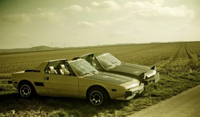

Erst fand ich die "Diskussion" hier ziemlich amüsant - wenngleich das Thema natürlich frustrierend ist... Noch lustiger ist, dass ihr irgendwie alle hier aus der Ecke kommt.
50% der Woche verbringe ich sogar in Alzenau. Also halt mal Ausschau nach einem gelben X1/9 oder roten Uno
