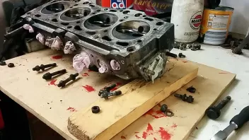

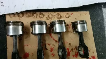

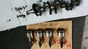

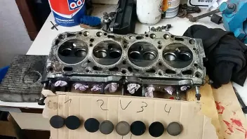

richtig, selbst wenn nicht gebohrt werden müsste, bei diesen abgeriebenen Stellen an allen Kolben bräuchte ich doch sowieso neue. Oder sehen die bei euch etwa auch so aus
Die typischen Risse zwischen den Ventilen sind nicht so groß wie gedacht, mal sehen was der Instandsetzer dazu sagt. Bei den Kolben kam es auch zu einer kleinen negativen Überraschung, wie an den dunklen Stellen zu sehen ist haben alle 4 Kolben auf nur einer Seite schleifähnliche Spuren. In allen 4 Zylindern sind kaum Änderungen sichtbar (Kreuzschliff ist noch vorhanden) also werden nach dem Bohren und Hohnen auf Übermaß wohl neue Kolben her müssen. Nebenbei am Zylinderkopf nen Stehbolzen abgerissen, nja das Schrauberleben ist halt kein Ponyhof.
Nächste Woche gehts zum Instandsetzer, ich hoffe ich finde da mal nen passenden Zeitslot.
Ich halte euch auf dem laufenden.Gruß Marcus

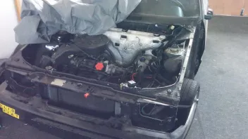

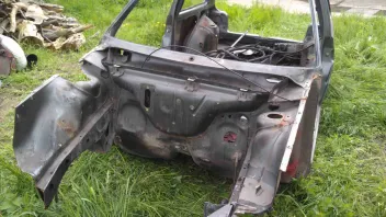

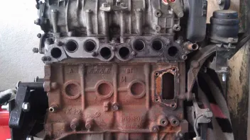

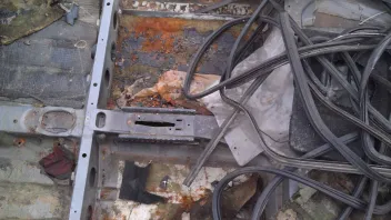

weiter gings, in Summe ist in den letzten Monaten nichts passiert, hier die Bilder dazu:Am Karooseriespender-Uno hab ich angefangen den Motorraum zu strippen und alles abzubauen was es im weg ist

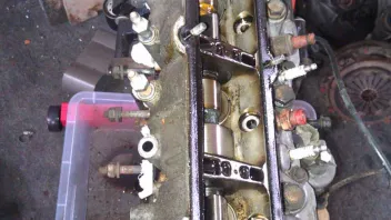

mit Kumpel "ich bins" die Ventilfedern entfernt
Kurbelwelle + Kolben demontiert, vorbereitet für den Motorbauer -

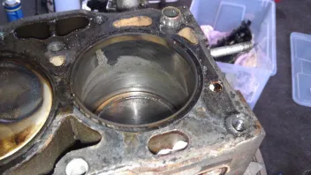

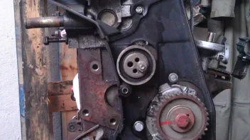

hier nun die besagte Schadstelle an der Zahnriemenseite:
werde euch weiter auf dem laufenden halten um zu signalisieren das es weiter geht!

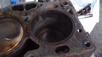

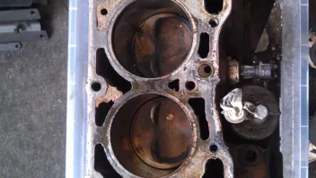

Der Kreuzschliff an den Zylinderlaufbuchsen ist noch in sehr gutem Zustand, hab hiervon leider kein Bild gemacht, werd dies aber noch nachholen.

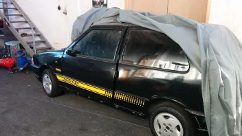

-anschließend werde ich meinen Alltagsuno fit für den Winter machen, hab vor zwei Jahren das letzte mal den Hohlraumschutz in Schwellern und allen Türen mit ner Baumarktdose + Sonde erneuert. Nun aber nochmal richtig, hab Fluid Film + Owatrol Öl bestellt. Das ganze werd ich dann mit der Druckluftpistole überall verteilen, diesmal auch Teile wie Heckklappe, Motorhaube und schwer zugängliche Ecken usw. Spritzbereiche werde ich auch erneut konservieren. Damit ich eben auch noch lange an meinen Alltagsuno freude habe

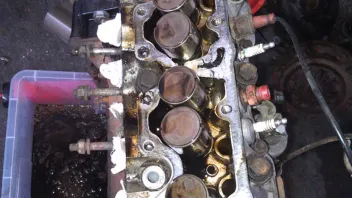

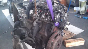

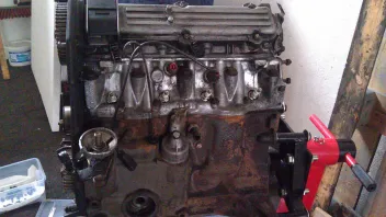

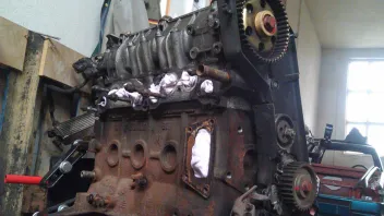

-KeilriemenLetztes WE hab ich nun begonnen den Motor zu zerlegen, mein Ziel ist es ihn noch dieses Jahr zum Instandsetzer zu geben.
auf dem letzten Bild ist es auch zu sehen dass es nötig ist, es schaut so finde ich schlimmer aus als es ist, da hats wohl mal geklingelt - Motor lief bis zum ausbau tadellos. Der Instandsetzer wird dann sehen was zutun ist. -

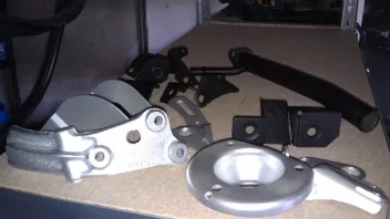

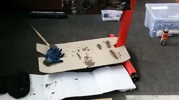

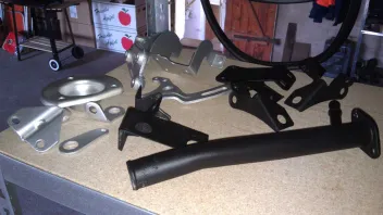

ging es ans teile aufarbeiten... überall nagte der Rost, wenn meist auch nur Oberflächlich... Stichwort hier ist Zitronensäure! Damit lässt es sich wunderbar entrosten! Ich war selbst verblüfft vom Ergebniss, ich hab damit alle Kleinteile eingelegt und konversiert/neu Lackiert. Aber Bilder sagen ja mehr als Worte

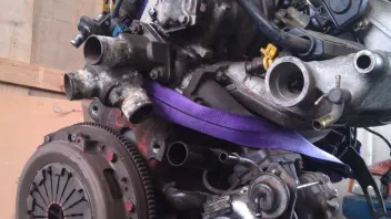

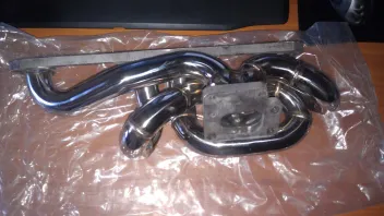

nebenher natürlich am Motor die Aggregate abgebaut. Krümmer war schrott, hatte drei Risse an drei unterschiedlichen Stellen, daher gleich was neues

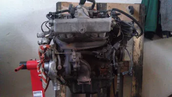

Getriebe vom Motor getrennt und auf die Montagehilfe montiert...

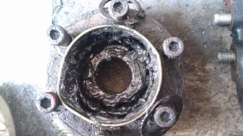

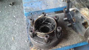

mit dem Gleichlaufgelenk ist man auch nicht grad sorgsam umgegangen, Manschette war ja auch kaum noch vorhanden... hab gleich zwei neue gelenke inkl. Manschetten besorgt, kostet knapp 30€ pro Stück, geht eigentlich...

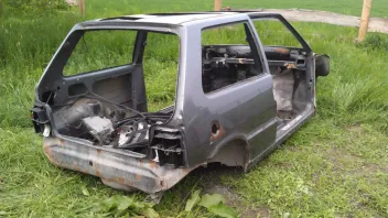

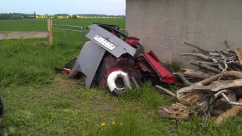

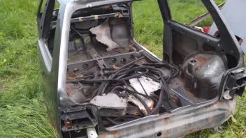

wurde der Schlacht uno erstmal entsorgt...
