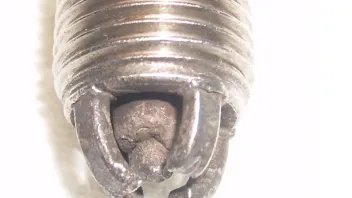

So Leute, habe heute die Brisk Kerzen bekommen, habe den Wärmewert kühler gewählt. Das was der Hersteller über die Kerzen angibt stimmt. Besserer Motorlauf und gerade unter Volllast merklich Agiler und dreht viel besser hoch. Zu Meinen Kolben, habe diese vor Einbau damals Beschichten lassen. In der Werkstatt haben wir mit einem Endoskop die Kolben angesehen und alles ist in Ordnung. War auch nur die eine Kerze die kaputt ging. Bei dem Zylinder muste ich noch die Einspritzdüse Tauschen das sie ein schlechtes Spritzbild hat. Zerstäubt unsauber gegenüber den anderen. Deshalb, denke ich mal, ging auch immer da die Kerze kaputt.

Der Isolator mit der Mittelelektrode ist in die Kerze rein gedrückt worden. Das ist ja das Problem. Alle werte sind im grünen Bereich. Lambda ist 0,980 bis 1,020.
Warum wird der Isolator in die Kerze gepresst?
Hier mal ein Bild:

Mache von der Kerze heute mal ein Bild und Poste das.

Habe hier ein Phänomen mit meinen Zündkerzen. Nach ca. 2 - 3 Wochen gehen diese Kaputt. Die Mittelelektrode wandert in die Kerze. Egal ob NGK oder BERU.
Verbrennungsbild ist perfekt, leicht Rehbraun. Abgaswerte passen und Abgastemperatur geht nicht über 920°
