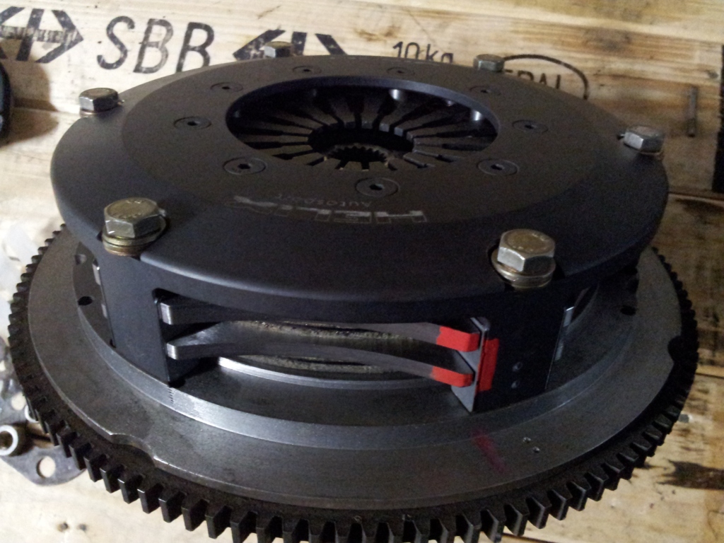

Naja solang das Ausrücklager noch genug Platz hat - why not :)

Nö. täuscht. ist nur 5-10 mm höher. hab am nimm2 auch eine 2 scheiben drin. hat auch platz gehabt

Wird das nicht zu hoch?
Ich mag Guss nicht, schon zuviel Schrott gesehen...

Hab die stärke der scheibe belassen, bis auf die anpassungen der auflage und nur aussen abgedreht. Kann mir nicht vorsgellen dass die scheibe nicht halten soll. man wird es sehen :) Auflagering wird heute gemacht....

Den Auflagering gibt es regulär zu kaufen bei den Kupplungsherstellern.
Um die Vorspannung des Ausrücklagers einzustellen.
Aber willst du wirklich ein Gussschwungrad verwenden?
Okay, mit organischer Kupplung zerreißt es das nicht gleich aber das wäre mir trotzdem zu heiß...

leider ist die öffnung bei den lamellen zu gross für das ausrücklager. muss noch einen ring drehen :(
