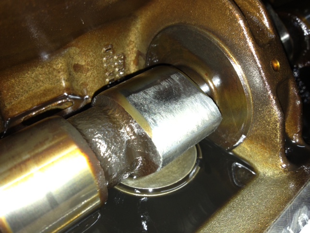

Nocke
Voll die ka..... und das bei Saisonbeginn

rAcHe kLoS
4. April 2013 um 13:06
Lass die Welle doch reparieren, das kostet garantiert weniger selbst wenn du eine "neue" Nocke auftreiben würdest. Gebraucht gibt es die auch wie Sand am Meer, aber oft sind die auch schon an ihrem Lebensende.

ohhh man!!! Original neu auf zu treiben vielleicht unmöglich!?!?

ja, dass mit den shims ist klar ;) Hab bei Dbilas eine gesehen für Einsatzbereich: Strasse.
Fragt sich nur, wie sich die gegenüber der Serienwelle verhält? Vielleicht hat jemand schon Erfahrungen gemacht damit?

Irgendwann sind alle mal kaputt ;) Bei Dbilas bekommt man 1-2 Nocken aber super günstig wieder repariert, nicht vergessen immer alle Shims (Einstellplätchen) neu zu machen.
