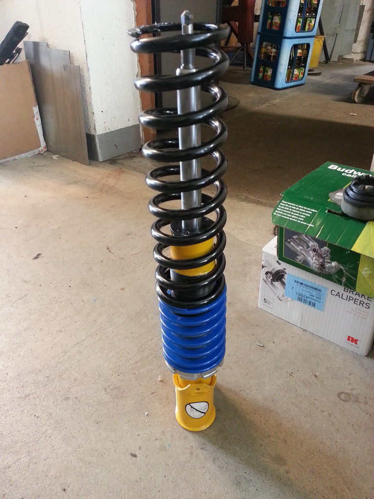

Die muss bei dem Fahrwerk unten sein, da es keine Zwischenstück zwischen Vorspannfeder und Hauptfeder gibt. Die Hauptfeder drückt dann die Hilfsfeder so weit runter, dass die Hauptfeder über der Führungshülse der Verstelleinheit rutscht.
Im Bild https://www.fiat-uno-ig.de/forum/index.ph…to&photoID=2420 sieht man wie ich das meine.

schick. warum machst du die helperfeder unten?
