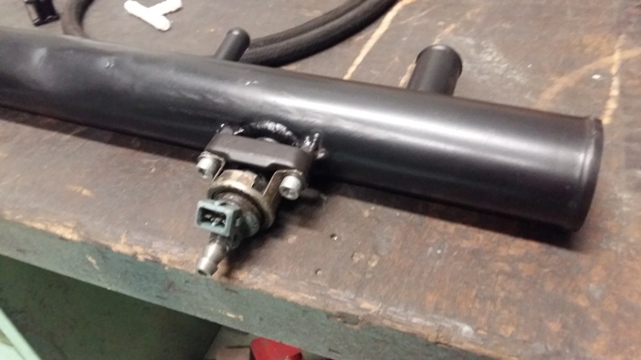

Moin, bei mir sitzt die 5'te Düse in der Ansaugbrücke. Hatte ich mal so gekauft.
Die ist von Novitec. Bekommst du ne bessere verwirbelung wenn du sie im Rohr einbaust ??
Uno-Bi-Motor
23. Januar 2019 um 17:05
Autor
Ja klar wird das Gemisch viel besser auf alle 4 Zylinder aufgeteilt wenn es im Fallrohr(Druckleitung) eingespritzt wird. In der Ansaugbrücke wird die Einspritzdüse in der Mitte eingesetzt und da bekommen die 2 mittleren Zylinder mehr ab als die äußeren Zylinder. Normalerweise sollte eine Zusatzeinspritzung egal welche gilt auch für NOS ca.20-30 cm vor der Drosselklappe sein.
