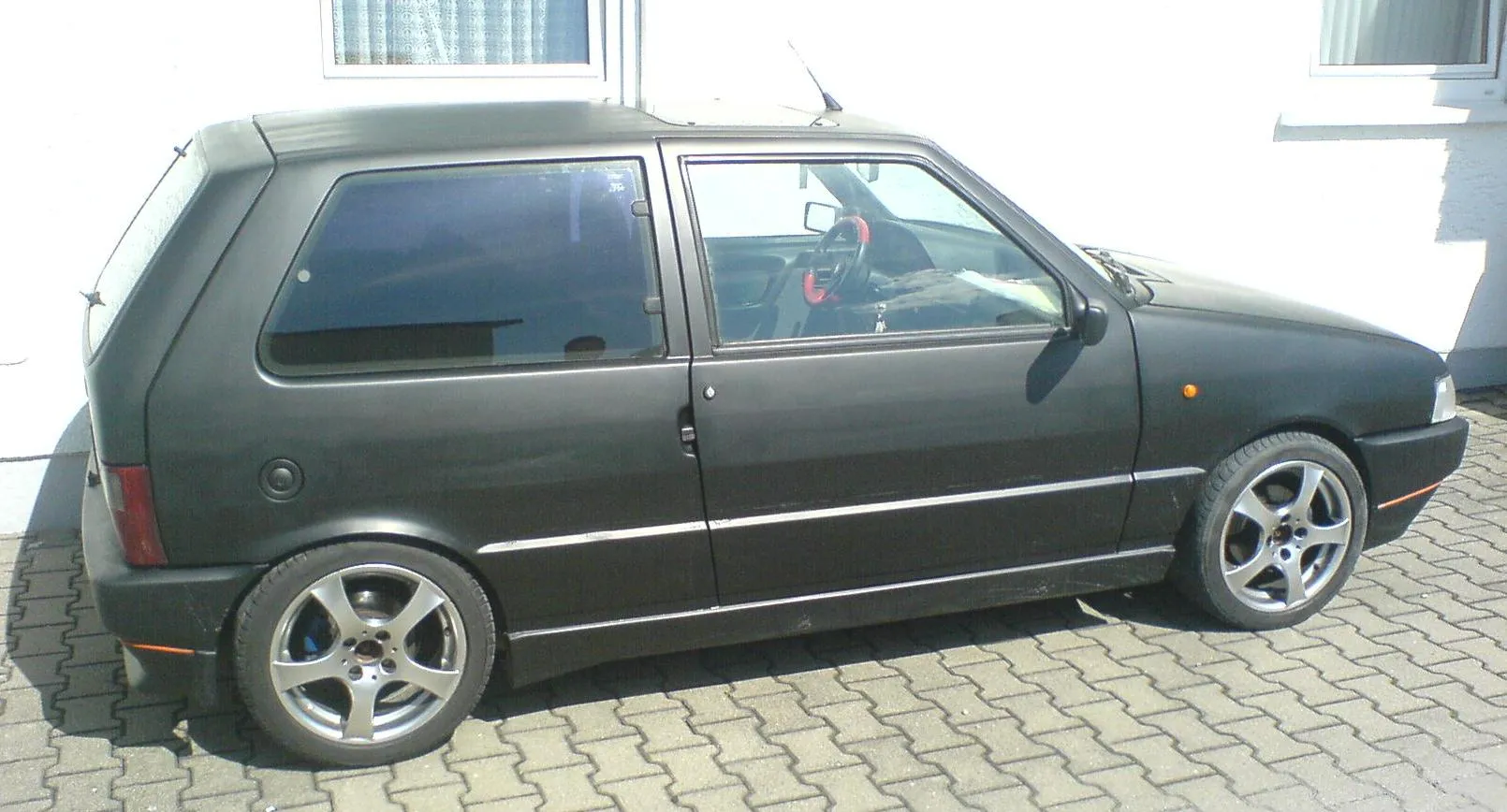

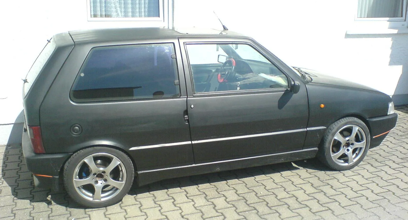

  • Also wenn du was knüppelhartes willst, dass auch super auf der Straße liegt, empfehle ich dir SPAX-Gewindefahrwerk. Ich hatte bis jetzt kein vergleichbares gefahren :D
    PS: Mein Uno sollte 60/60 drin haben mit SPAX.
    Im ersten Bild sind 13" montiert und im zweiten Bild waren die 15" montiert (laut Vorgänger wurde er raufgeschraubt kurz vorm Bild machen, das glaub ich auch das Hosenrohr war kurz vorm durchschleifen und die Reifen haben vorne am Radhaus geschliffen )

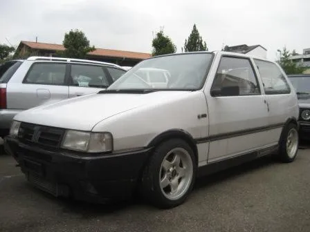

  • Hier mal 2 Bilder
    60/60 Inter Alloy mit 6,5x15
    Uno mit Tieferlegung
    60/60 Inter Alloy mit 7x13
    Kante hinten komplett umgebördelt. Ansonsten keine Veränderung. Keine Federwegbegrenzer o.ä.
    In diesem Sinne
    Euer Python
  • Gut meine entscheidung fällt auf 60/60 Federn auf gelben Konis mit 13"
    edit: kannste mir nen genaueres Foto von den Radkästen hinten machen?
